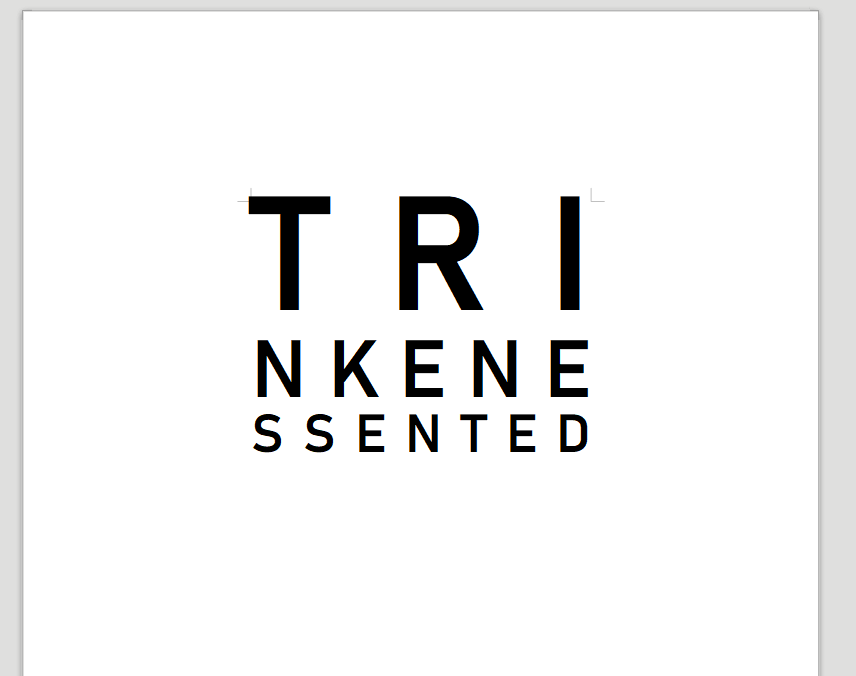

ich würde gerne einen Text schreiben, bei dem ich in verschiedenen Zeilen mit unterschiedlichen Schriftgrößen arbeite.
In der ersten Zeile arbeite ich mit Schriftgröße 200 in der zweiten mit 100.

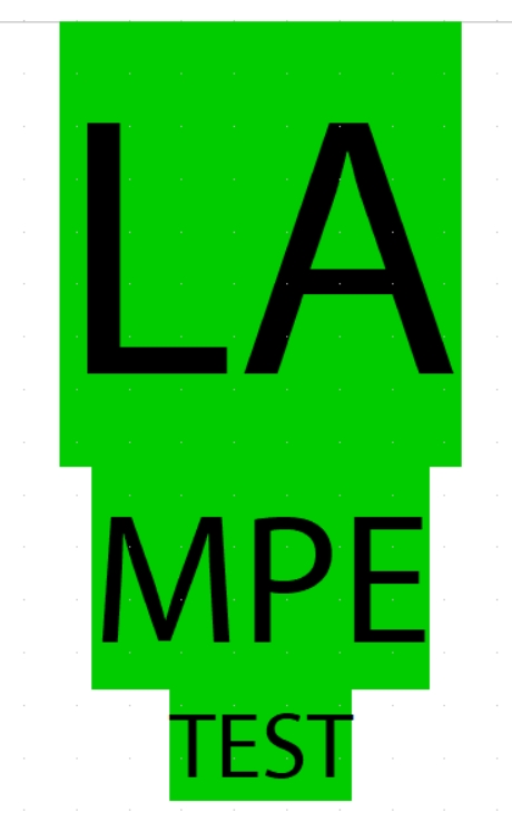

Jetzt habe ich festgestellt, daß es über und unter dem Text immer einen Abstand zur nächsten Zeile gibt, welcher von der Schriftgröße abhängig ist - er scheint also zur Schrift dazu zu gehören. Ich hätte aber gern trotz verschiedener Schrftgrößen einen gleichmäßigen Abstand zwischen den Zeilen.
Die Zeilenabstände stehen auf 0. Ich habe bei dem Text mal eine Hintergrundfarbe eingestellt um das auch tatsächlich zu sehen - da ist kein Abstand.
Ich habe dazu mal ein Bild angehängt.
Hat jemand eine Idee, wie man das umsetzen kann?
Danke euch schon mal :-)
Schöne Grüße, Heppi.

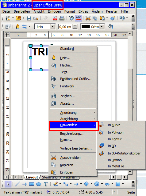

Ob das in Writer geht weiß ich garnicht, ich vermute aber nicht.
Da es nur um wenige Textzeilen geht würde ich es in Draw machen:
-mit dem "T" in der Zeichenleiste einen einzeiligen Text schreiben und danach Textgröße (Schriftschnitt, Farbe etc.) formatieren
-den Text markieren und im Kontextmenü Umwandeln-In Kurve (oder Umwandeln-in Polygon) wählen
nun hat der Text keinerlei Unter- oder Oberabstand und kann, zusammen mit weiteren Textzeilen, beliebig positioniert werden

Wo ist das mit dem Umwandeln?#
Kann das im Kontextmenü nicht finden.
Beiträge: 1303
Re: Abstand über und unter Text
Draw-Textfeld-Polygon.odt
(63.55 KiB) 276-mal heruntergeladen
Gruß Peter
Entschuldigung, Es sollte statt:
"-den Text markieren und im Kontextmenü Umwandeln-In Kurve (oder Umwandeln-in Polygon) wählen"
natürlich heißen:
"-das Textobjekt markieren und im Kontextmenü Umwandeln-In Kurve (oder Umwandeln-in Polygon) wählen"
also:

Oje, ich hatte natürlich ein kleines, aber nicht ganz unwichtiges Wort überlesen... Das funktioniert ja nur in Draw und nicht im Writer ;-)
Und da klappt es auch wunderbar - vielen Dank für eure super Hilfe :-)
