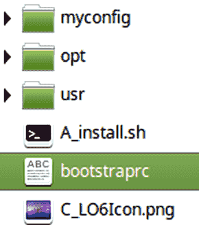

Anschließend (vor dem ersten Start) die bootstraprc-Datei anpassen. Nähere Angaben hier: Wo finde ich die Datei bootstraprc im Ordner LO62?
/home/<username>/LO62/opt/libreoffice6.2/program
Bei mir hat sich folgender Aufbau der bootstraprc bewährt (letzte Zeile ist geändert):
[Bootstrap]
InstallMode=<installmode>
ProductKey=LibreOffice 6.2
UserInstallation=$ORIGIN/../../../myconfig
Will man jetzt eine neue Version installieren, so kann man einfach die Ordner opt und usr löschen bei Beibehaltung des Office-Profils myconfig. A_install.sh enthält im Wesentlichen den o.g. Aufruf für die Parallelinstallation, C_LO6Icon.png wird für die Optik des Starters benötigt.

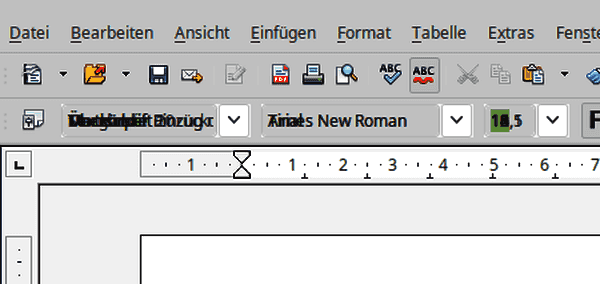

Grafikprobleme bei AOO 4.1.6 und 4.1.5 speziell in LinuxMint 19.x-64 Mate (Mint-Y theme)
- unabhängig von der Art der Installation (parallel oder als reguläre Hauptinstallation) -
Beschreibung des Problems: Werte geänderter Vorlagen/Einstellungen werden überschrieben und nicht ersetzt. Auch durch Aktualisieren > Alles ändert sich die Darstellung nicht (siehe Screenshot unten).
Es scheint dies speziell für LinuxMint 19.x (Mint-Y theme) zu gelten. Fehlercode aus dem Terminal:
** (soffice:3079): WARNING **: 14:53:13.421: Unknown type: GailWindow
Tests auf dem selben Gerät ergaben: Auf allen anderen LinuxVersionen (17.3; 18.3) produzierte AOO 4.1.6 diesen Fehler nicht.
Eine Parallelinstallation von AOO 4.1.5 zeigte den gleichen Fehler. Es scheint also ein Problem von LinuxMint 19.1-64 Mate (Mint-Y theme) zu sein.
Auf dem selben Gerät laufen/liefen die Versionen LinuxMint 17.x und 18.x - und es wurden mit AOO 4.1.5 keine Fehler erzeugt.
Hinweis: Der Grafikfehler tritt offenbar nicht auf, wenn ausdrücklich ein Mint-X theme angewendet wird. Mint-Y theme scheint mit AOO nicht klarzukommen.
