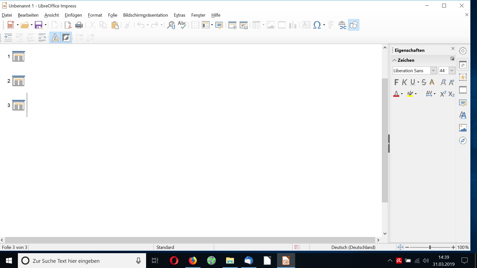

wie bekomme ich es wieder hin das auf der linken Seite die bis her erstellten Folien wieder zu sehen sind? Leider ist dort keine Möglichkeit wie Rechts wo man drauf klickt und das Menü aufklappt.

hatte ich schon alles Probiert, komme aber auf kein Ergebnis. Normalerweise kann man Links sehen was auf der Folie ist und man kann auf der aktuellen weiter arbeiten.

Wenn man links die Folienansicht mit dem Kreuz (oben rechts dieser "Leiste") wegschaltet, kann man sie mit Ansicht->Normal nicht wiederbekommen, aber mit Ansicht->Folienbereich.
Vielleicht hilft dir das weiter.

Hallo quotsi,
das war der Tipp das Tages, es funzt.
Danke :-)
