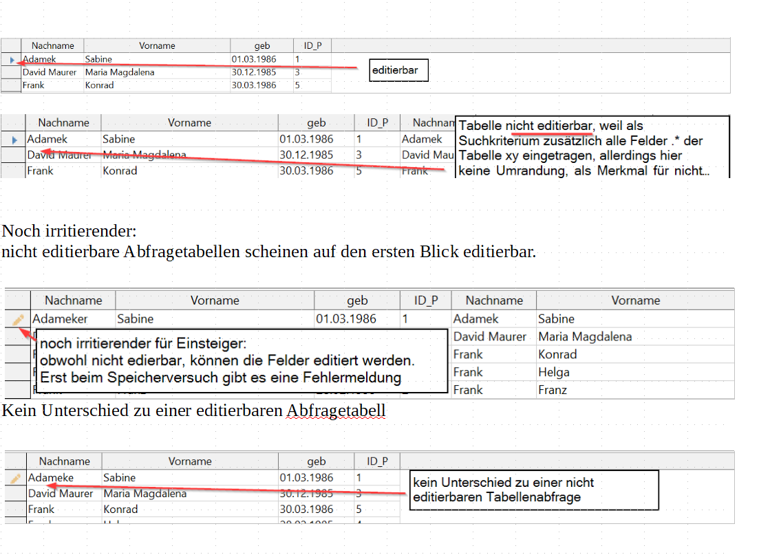

Als Neueinsteiger in Base versuche ich mich gerade in einen der wichtigsten Bereich von Base, Abfragen, einzuarbeiten und erahne erst jetzt nach Stunden des Probierens, warum meine Abfrage mal editierbar sind und manchmal nicht.

editierbar
SELECT "Nachname", "Vorname", "geb", "ID_P" FROM "tbl_P_Stammdaten" WHERE ( "ID_P" = :qID OR :qID IS NULL ) ORDER BY "Nachname" ASC
liefert als Liste z. B. „Müller, Paul, 22. 04. 1944“
nicht editierbar
SELECT "tbl_P_Stammdaten"."Nachname", "tbl_P_Stammdaten"."Vorname", "tbl_P_Stammdaten"."geb", "tbl_P_Stammdaten".* FROM "tbl_P_Stammdaten"
Warum dem so ist, habe ich mir bis jetzt noch nicht erklären können. Es liegt vermutlich an dem „xxx.*“.
Die Autoren Robert und Co haben in ihrem hervorragendem Base Handbuch auf Seite 246 beschrieben, wie editierbare und nicht editierbare Abfragetabellen zu unterscheiden sind.
Leider trifft das zumindest nicht unter LibreOffice 6.2.2 > Windows 10 zu:
(sieh Screenshot)
Für Base-Profis mag das Pinats sein, EinsteigerInnen tun sich damit sehr schwer, wenn nicht explizit darauf hingewiesen werden, dass Abfragen, so vermute ich, grundsätzlich nicht editierbar sind, wenn im tabellarischen Bereich ein Spalte wie: „tab_xxx.*“ eingefügt wird.

Editierbare Abfrage - keine Frage, eher Hinweise
- Abfrage editierbar ja nein.png (178.98 KiB) 8285 mal betrachtet

Hallo Peter,
wenn Du gleiche Felder mehrmals in der Abfrage hast, dann ist die Eingabe-GUI davon anscheinend überfordert.
ist editierbar, wenn Du die Felder nimmst, die durch "tbl_P_Stammdaten".* erstellt werden. Dortige Änderungen in "Nachname" sind möglich und wirken sich dann auch auf das Feld "tbl_P_Stammdaten"."Nachname" auf. Nimmst Du hingegen die erste Spalte der Abfrage, so nimmt die GUI keine Veränderung der Daten wahr.
Es wird anscheinend immer das letzte Feld, das sich auf das gleiche Feld bezieht, genommen. Die Information dieses Feldes werden dann zum Abspeichern genutzt. Wird also das Feld für "Nachname" ganz links ausgefüllt, dann wird anschließend bei Abspeichern stattdessen der Wert aus dem rechten Feld gelesen und bemerkt: Da ist ja gar keine Änderung vorgenommen worden.
Nachtrag: Ich habe das für das künftige Handbuch einmal aufgenommen:
Robert
SELECT "tbl_P_Stammdaten"."Nachname", "tbl_P_Stammdaten"."Vorname", "tbl_P_Stammdaten"."geb", "tbl_P_Stammdaten".* FROM "tbl_P_Stammdaten"Es wird anscheinend immer das letzte Feld, das sich auf das gleiche Feld bezieht, genommen. Die Information dieses Feldes werden dann zum Abspeichern genutzt. Wird also das Feld für "Nachname" ganz links ausgefüllt, dann wird anschließend bei Abspeichern stattdessen der Wert aus dem rechten Feld gelesen und bemerkt: Da ist ja gar keine Änderung vorgenommen worden.
GrußSind in einer Abfrage gleiche Felder einer Tabelle mehrmals hintereinander vorhanden (z.B. einmal als "Tabelle"."Name" und einmal als "Tabelle".*), so nimmt die GUI eine Veränderung des Inhaltes nur in dem zuletzt erscheinenden Feld wahr. Es sollte daher grundsätzlich vermieden werden, das gleiche Feld mehrmals unverändert in eine Abfrage aufzunehmen. Übersicht und Editierbarkeit leiden darunter.
Robert
