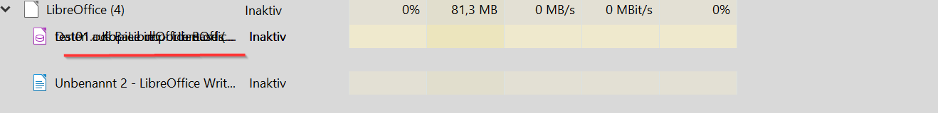

die vielen Abstürze erinnern mich an alte Atari-Zeiten, vor etwas mehr als 37 Jahren.
Ich kann nur vermuten, dass zumindest Base Probleme mit der Windows 10 Prof., 64 bit Version hat, mit Writer oder Calc alleine keine Probleme.
Betrifft auch die neuste Version: 6.2.3
Öffne inzwischen nur noch eine einzige Datei unter Base, trotzdem sind mit der neuen Version 6.2.3 das Einfrieren oder die Abstürze nur geringfügig weniger geworden.
Der Task Manager unter Windows zeigt einen merkwürdigen Eintrag, den ich nur bei Base bislang bemerkt habe.
(sieh Sreenshot)
Zwar sind ein paar Bugs* in der neusten Version 6.2. 3 scheinbar behoben, aber an der Häufigkeit der Abstürze, des Einfrierens hat sich leider nur geringfügig etwas geändert.
Am Speicher kann es nicht liegen, Auslastung des Arbeitsspeichers unter 50 %, Datenbankgröße 120 KB.
Diesmal kam die unerwartete Interaktivität, weil Base mit einer Calc Datei verbunden war.
Es ist langsam zum Mäusemelken.
Ich weiß, Ferndiagnosen sind nicht möglich, aber für jemand, der sich gerade versucht in Base einzuarbeiten, kein Vergnügen.
Von daher wäre ich für jeden Hinweis dankbar.
Liebe Grüße, Peter

Base Version 6.2.3 stürzt unter Windows 10 Prof, 64 bit ständig ab
- bei jeder Sitzung mindest ein Absturz mit Base oder eingefroren.png (12.56 KiB) 9442 mal betrachtet
