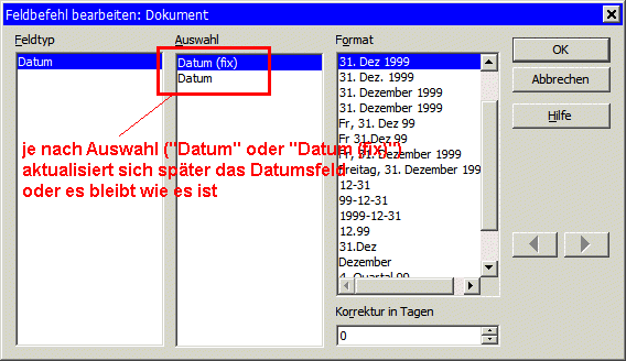

das hat mit Früher absolut nichts zu tun, sondern mit dem Feldbefehl den Du verwendest. Schaue Dir einfach die Möglichkeiten unter Einfügen - Feldbefehl - Andere... (Str+F2) an und suche Dir das Passende heraus.

Dann verwende die richtige Einstellung des Datenfeldes. Schon seit mindestens OOo 2.0 ist das Datumsfeld unverändert so das man wählen kann zwischen einem fixierten Datumsfeld und edinem Datumsfeld das sich aktualisiert:
Im Übrigen aktuialisiert sich ein fixes Datumsfeld in einer Dokumentvorlage genau ein Mal, wenn basierend auf dieser Dokumentvorlage ein neues Dokument erstellt wird. Danach bleibt es dann im neuen Dokument fixiert. Auch diese Funktion ist seit mindestens OOo 2.0 unverändert.

Wenn du Datum (fix) auswählst, wird das Datum nur beim Erstellen eingefügt und dieses ändert sich bei neuem Öffnen auch nicht mehr. Außer du arbeitest mit einer Vorlage (Endung der Datei --> .ott), dann wird das Datum bei jedem Öffnen neu ausgegeben.
Wenn du eine normale Datei (Endung --> .odt) hast, sollte das Datum gleich bleiben.
Ich hoffe, ich konnte dir weiterhelfen.

Ja so funktioniert es wieder, früher hat es auch mit ODT Dateien geklappt, da wurde die Felder erst aktualisiert, wenn die Dateien neu gespeichert bzw. gedruckt wurden, denn Vorlagen habe ich nie erstellt. Nun denn. wann es geändert wurde weiß ich nicht, aber so lange kann es noch nicht sein. Und ich denke, dass es so auch besser ist, man muss nur wissen wie´s funktioniert! ;-)
