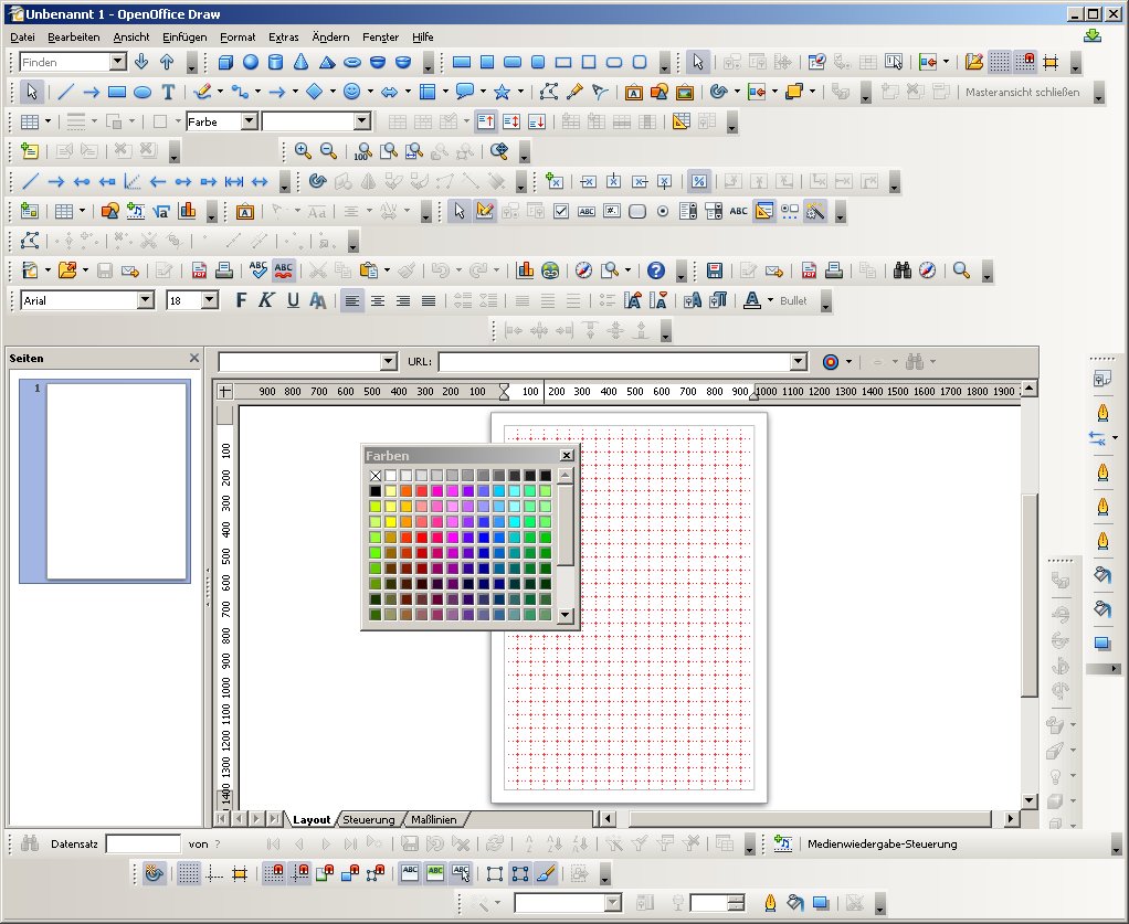

Hallo Leutz,
AOO nervt mich gerade gewaltig ! :twisted:
die Farbpalette habe ich irgenwie versehentlich aus dem unteren Bereich der Symbolelesten in die Arbeitsbereich gezogen,
aber nun will Sle nicht zurück egal wie und wo ich dieses Fensterchen hinziehe es bleibt eines und integriert sich nicht mehr als Sybolleiste ?
wer weiß wie die Farbpallette zurück in den Menübereich kommt ?
Re: Farbpalette zu den Symbolleisten?
sämtliche zur Verfügung stehenden Symbolleisten lassen sich aufrufen und einzeln in den Randbereich platzieren
nur diese blöde Farbpalette nicht mehr...
wat nu ? was tun damit Sie wieder unterhalb des Arbeitsbereich angezeigt wird ?
Du musst sie mit der Maus dort hinziehen und fallen lassen. Unter Windows geht das nur dann wenn die Einstellung "Fensterinhalt beim Ziehen anzeigen" aktiviert ist.

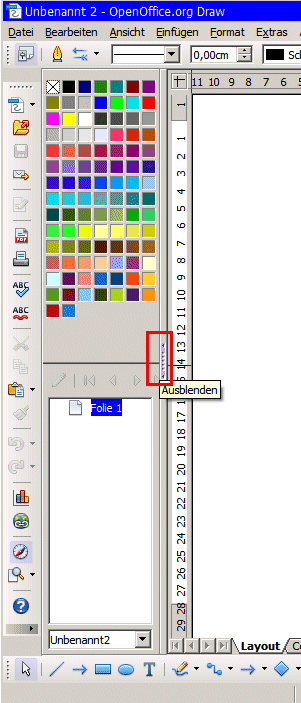

also ich schrieb ganz bewusst " gleichartigen" Fenster/Dialoge weil sich nicht alle so verhalten und Symbolleisten spezifisch anders verhalten. Den Unterschied siehst Du wenn Du beispielsweise eine x-beliebige Symbolleiste und die Farbpalette links andockst, dort wo man typisch den Navigator andockt.
Dann siehst Du nämlich das die Farbpalette in dem Bereich zu liegen kommt der temporär ausblendbar ist (mit den 'Punkten' am Rand), die Symbolleiste hingegen außerhalb.
