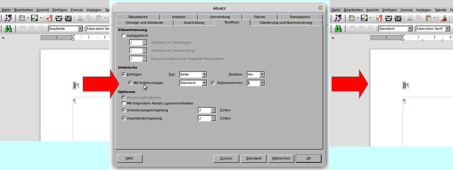

Hei-ho! Ich würde zu gerne die im Dokument beginnende Seitennummer hochsetzen — egal was ich anstelle: nichts klappt: Gehe ich an den Anfang des ersten Absatzes (»Format > Absatz« oder »Einfügen>manueller Umbruch«), erhalte ich eine neue — leere — erste Seite vor der eigentlich ersten Seite. Vesuche ich es über »Feldbefehl bearbeiten«, wird irgendeine Phantasie-Seitenzahl generiert... komme nicht mehr weiter :( Anmerkung: das Dateiformat ist »doc«...
WENN die erste Seitennummer auf eine Gerade Zahl korrigiert wurde und eine Seitenvorlage mit rechten und linken SEiten verwendet wird WEIL OO/LO die Seitennummern immer so vergeben wie in einem Buch d.h. rechte Seiten ungerade Seitennummer.
Das (=Phantasie-Seitenzahl) darf nicht sein. Wie bist Du vorgegangen?

So unfreundlich die Antwort von "nikki" ist — so sehr hat er/sie doch recht damit: habe unter "odt" gespeichert, bin dann (zum gefühlten 300. Mal) über "Absatz"/"Textfluss" gegangen — und es ging! aber nur kurz... hab die Seitenanzahl nämlich dann noch einmal geändert, und da war es wieder verschwunden... zum 301. Mal eingestellt... jetzt wird zwar im »Absatz/Textfluss«-Fenster (wie auch von "miesepeter" beschrieben) Alles dargestellt, wie gewünscht — nur nicht in der eigentlichen Fußzeile... Wie ich mittlerweile LibreOffice kenne, muss ich wahrschinlich in »Ansichten« irgendetwas einstellen... nur was?

Chertan hat geschrieben: Sa, 14.09.2019 19:39habe unter "odt" gespeichert, bin dann (zum gefühlten 300. Mal) über "Absatz"/"Textfluss" gegangen — und es ging
Möglicherweise hast du dir über die Rückkonvertierung des Word-Dokuments ins OpenDocumentFormat (ODT) einen kaum oder nicht zu beseitigenden Fehler in die Datei eingebaut.Deshalb wäre es u.U. sinnvoll, die Datei von Grund auf neu aufzubauen und dann auf Dauer im ODT-Format zu bleiben.
Du musst nicht auf 'Zuruf' an irgendeiner Einstellung drehen, sondern lernen zu verstehen wie die Zusammenhänge der Funktion sind. "quotsi" hat dafür jetzt gute Links im ooowiki genannt.
Das ist schon deshalb nötig weil aus dem was Du schreibst garnicht genau zu entnehmen ist was (jetzt noch) schief läuft. Mutmaßlich ist am Feldbefehl der die Seitennummer anzeigt eine Nummernkorrektur gemacht worden, die nun die richtige Funktion behindert. Andererseits, wenn immer noch da Problem der Leerseiten besteht, liegt es an etwas ganz anderem nämlich das LO linke und rechte Seiten nicht beliebig nummerieren kann, sondern man beachten muss das es linke und rechte Seiten gibt und deren Nummerierung immer wie in einem Buch ist, also rechte Seiten ungerade Nummern und linke Seiten gerade Nummern.
