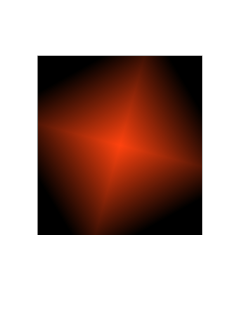

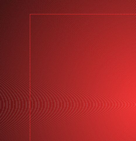

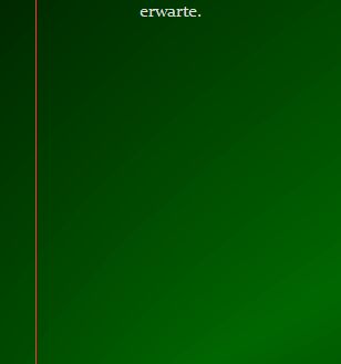

Ich exportiere wieder mal aus Draw in .pdf und da tauchen bei Farbverläufen, die in Draw einwandfrei sind, Linien auf. Gilt auch für Export in .png. Weiß jemand da einen Rat?
Ich hänge mal zwei Ausschnitte an, die relativ stark vergrößert sind.
Dank schon mal hier! D.

ich verstehe das Problem nicht, pdf anbei mit 600 DPI exportiert ...

Beiträge: 3729
Re: Schlieren in .pdf- und .png-Export
mit deinem Farbverlauf bekomme ich es auch nicht besser hin.
Workaround:
Erst die Seite als .png exportieren, das .png-Bild wieder einfügen und dann als .pdf exportieren...
