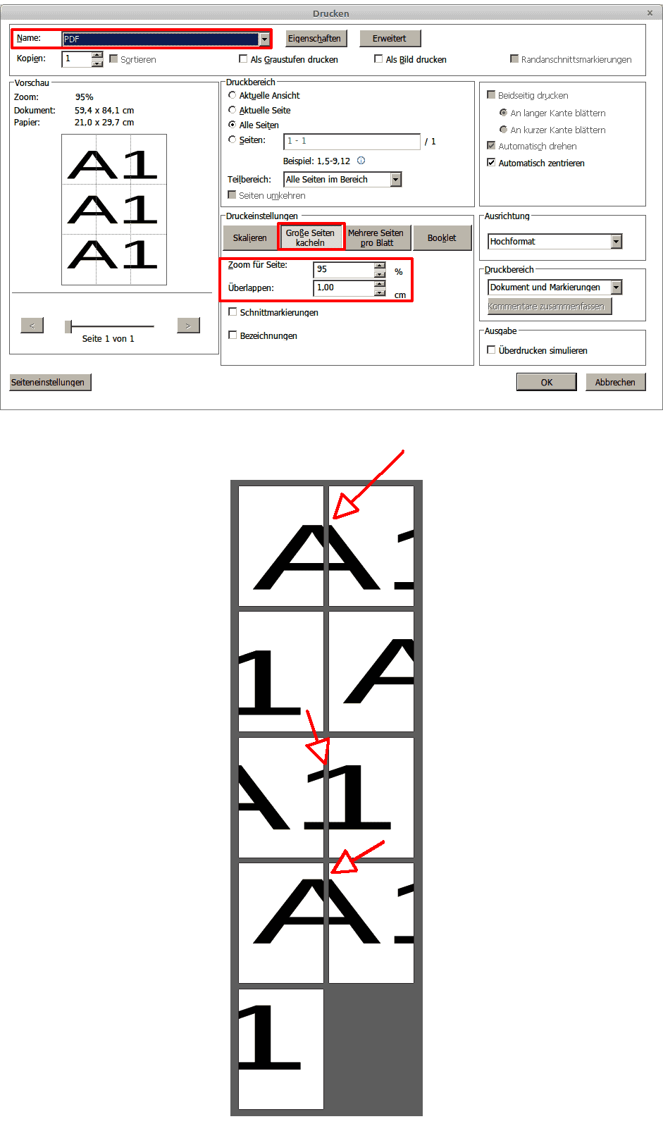

Ralle81 hat geschrieben: Mo, 13.01.2020 00:47als Poster ausdrucken, d.h. der Druck soll auf mehrere DIN-A4-Seiten ausgedruckt werden, am besten noch mit Klebekanten.
Hier könnte ich dir den Export nach PDF empfehlen, dann mit Foxit als PDF "ausdrucken": siehe Screenshots... Die Klebekanten kann man im unteren Teil des Screenshots sehr schön erkennen. Ein Plakat im Format DIN A1 wurde auf 9 DIN A4 Seiten als PDF "ausgedruckt".
Meine Softwareumgebung:
Verwendet wurde Foxit Reader Portable unter WINE in Linux; als PDF-Drucker wurde CUPS-PDF verwendet. Das sollte alles unter Windows auch möglich sein.
EDIT
Inwieweit der Export nach Rastergraphik oder Kurvenobjekt für dich günstiger ist (Foxit bietet diese Auswahl), musst du natürlich selbst testen. Jedenfalls wurde bei mir die Schrift als Schrift exportiert und war damit bestens lesbar. Die einzelnen Teil-PDF-Dateien erwiesen sich jedoch (Inkscape) als unpraktikabel für eine mögliche Nachbearbeitung, weil sich die nicht-sichtbaren Kurvenobjekte dann zeigten und das Layout völlig veränderten...
