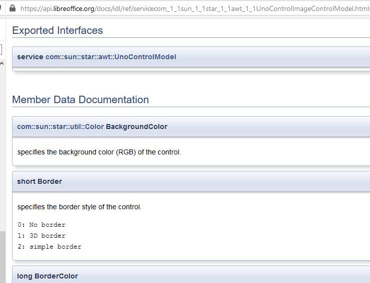

Wenn man es im Dialogeditor umstellt, zeigt xray die korrekten Werte an - siehe auch API Dokumentation:
Dann ist das wohl ein Bug... gibt so einige in Verbindung mit Grafiken/Dialogen etc.

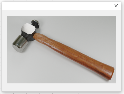

gerade mit AOO 4.1.7 W10 getestet:
Kein Problem. Mit LO 6.3.5 und LO 6.4.2 bekomme ich überhaupt kein Bild dargestellt :shock:

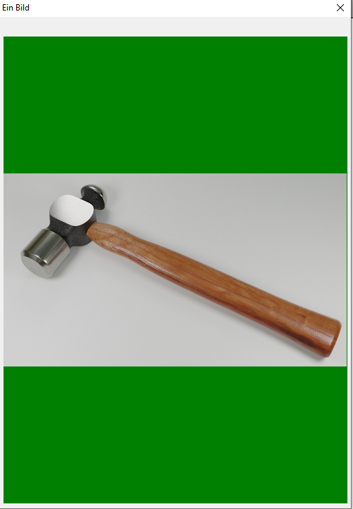

hier ist nun ein Dialog mit Bild, nur per Makro:
Global odlg as object
Sub S_Create_Dialog_with_Imagecontrol_and_picture
    Dim oWindow As Object
    Dim oMod As Object
    REM ***** Initialisierung der Eigenschaften des Dialogs
    odlgModel = CreateUnoService("com.sun.star.awt.UnoControlDialogModel")
    With odlgModel
       .setPropertyValue("PositionX", 320)
       .setPropertyValue("PositionY", 111 )
       .setPropertyValue("FontName", "Arial")
       .setPropertyValue("Width", 200)
       .setPropertyValue("Height", 280)
       .setPropertyValue("Title", "Ein Bild")
       .setPropertyValue("Name", "DLG_Picture")
       '.setPropertyValue("DesktopAsParent", True )
    End With
    odlg = CreateUnoService("com.sun.star.awt.UnoControlDialog")
    REM ********** Imagecontroll erzeugen
    oMod = odlgModel.createInstance("com.sun.star.awt.UnoControlImageControlModel")
    'xray oMOD 'hier bekommst du die Eigenschaften des ImageControls
    With oMod
       .setPropertyValue("Name", "img1")
       .setPropertyValue("PositionX", 2)
       .setPropertyValue("PositionY", 11)
       .setPropertyValue("Height",266)
       .setPropertyValue("Width",196)
       .setPropertyValue("ScaleMode",1)
       .setPropertyValue("ImageURL",converttoUrl("C:\Users\<USER>\Pictures\Blender\Hammer.png"))'<- hier den Pfad zum Bild eintragen
       .setPropertyValue("Border",0)'0 = kein Rand
       .setPropertyValue("BackgroundColor",32768)'-1 = empty/ungesetzt, 16711935 = fieses Pink, 32768 Grün
    End With
    odlgModel.insertByName("img1", oMod)
    odlg.setModel(odlgModel)
    REM ********** Mittels des Modells den Dialog anzeigen
    oWindow = CreateUnoService("com.sun.star.awt.Toolkit")
    odlg.createPeer(oWindow, null)
    Dim oWindowsListener as Object
    oTopWindowsListener = CreateUnoListener( "Top_Win_", "com.sun.star.awt.XTopWindowListener" )
    odlg.addTopWindowListener(oTopWindowsListener)
    odlg.setVisible(True)
'Diese Routinen werden von dem XTopWindowListener benötigt
Sub Top_Win_windowClosing( oEvent ) 'Dialog schließen
  odlg.setVisible(False)
  odlg.dispose
Sub Top_Win_disposing( )
Sub Top_Win_windowOpened   ( oEvent )
End sub
Sub Top_Win_windowClosed   ( oEvent )
End sub
Sub Top_Win_windowMinimized   ( oEvent )
End sub
Sub Top_Win_windowNormalized   ( oEvent )
End sub
Sub Top_Win_windowActivated   ( oEvent )
    Top_Win_windowDeactivated = false
End sub
function Top_Win_windowDeactivated ( oEvent ) as boolean
    Top_Win_windowDeactivated = true
End function
Sieht so aus:

Beim kurz testen ( .setPropertyValue("Border",0)) in 1 bzw. 2 kam jetzt nur der normale Rahmen
(bitte jetzt nicht falsch verstehen, es ist genau wie ich es haben möchte, wollte damit nur sagen, das da irgendwie wohl auch nen Haken ist).
