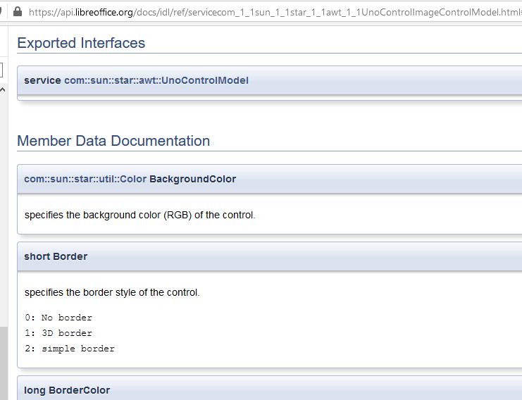

Wenn man es im Dialogeditor umstellt, zeigt xray die korrekten Werte an - siehe auch API Dokumentation:
Dann ist das wohl ein Bug... gibt so einige in Verbindung mit Grafiken/Dialogen etc.

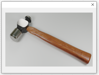

gerade mit AOO 4.1.7 W10 getestet:
Kein Problem. Mit LO 6.3.5 und LO 6.4.2 bekomme ich überhaupt kein Bild dargestellt :shock:

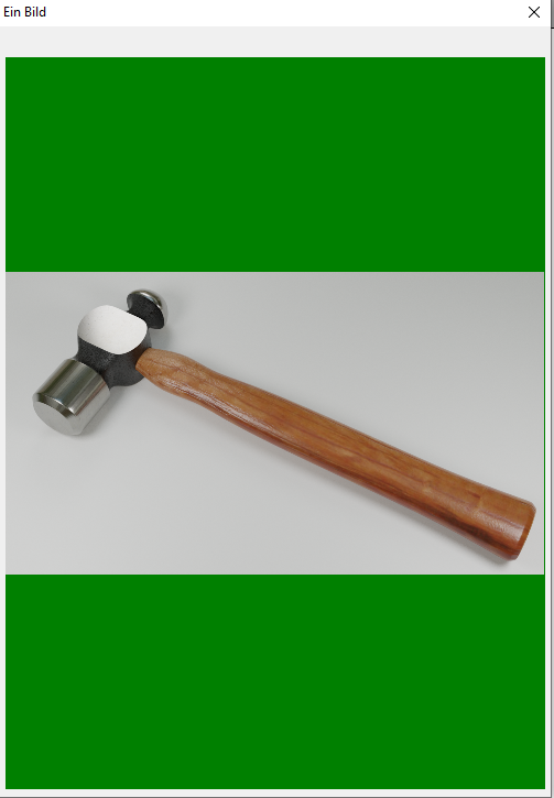

Sieht so aus:
