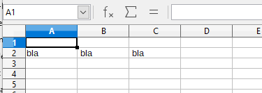

Ich nehme eine leere Calcdatei und lese die Textdatei (besteht nur aus einer Zeile "bla; bla; bla") mit dem folgenden Code ein:
sub testeinlesen
  REM Dokument access
  oDoc = thisComponent
  objBlatt = oDoc.sheets(0)
  sDateiName = ConvertToURL("C:\TEST_BV\TEST.txt")
  fn = freefile()
  z = 1
  Open sDateiname for Input as #fn
  Do While Not EOF(#fn)
    Line Input #fn, Datei
	einzel = Split(Datei, ";")
	For i = 0 To Ubound(einzel())
	  objZelle = objBlatt.getCellByPosition(i, z)
	  objZelle.string = einzel(i)
	Next i
    Z = Z + 1
  Loop
  close #fn
end sub
Das Ergebnis sieht dann wie folgt aus:
Hab nur ein Tabellenblatt... also Index 0
Reinschreiben ab Zeile 2 (index 1) - aus deinem Code.
Aber, versuche zu verstehen, was Du machst. Hilft Dir mehr als einfaches Kopieren. Gibt gute Anleitungen und Bücher für Basic-Makros. Und ich glaube, so ein Beispiel ist auch in der LO-Hilfe zu finden.
