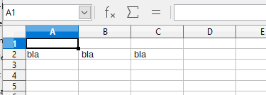

Ich nehme eine leere Calcdatei und lese die Textdatei (besteht nur aus einer Zeile "bla; bla; bla") mit dem folgenden Code ein:

end sub
Das Ergebnis sieht dann wie folgt aus:
Hab nur ein Tabellenblatt... also Index 0
Reinschreiben ab Zeile 2 (index 1) - aus deinem Code.
Aber, versuche zu verstehen, was Du machst. Hilft Dir mehr als einfaches Kopieren. Gibt gute Anleitungen und Bücher für Basic-Makros. Und ich glaube, so ein Beispiel ist auch in der LO-Hilfe zu finden.
