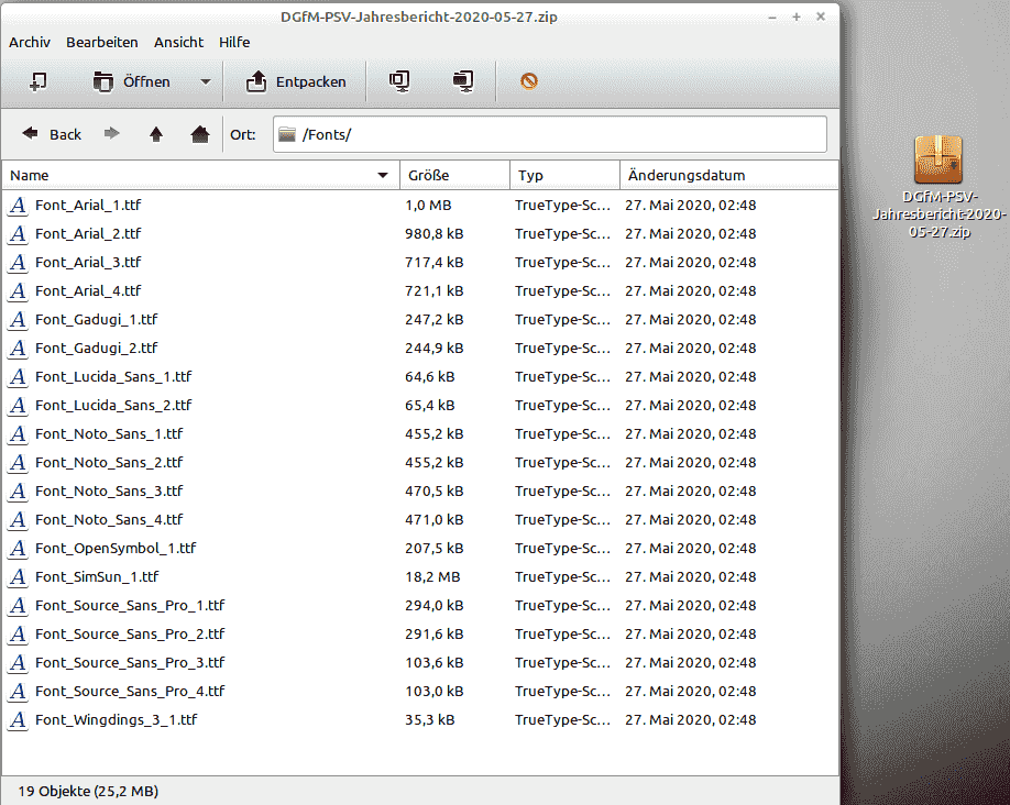

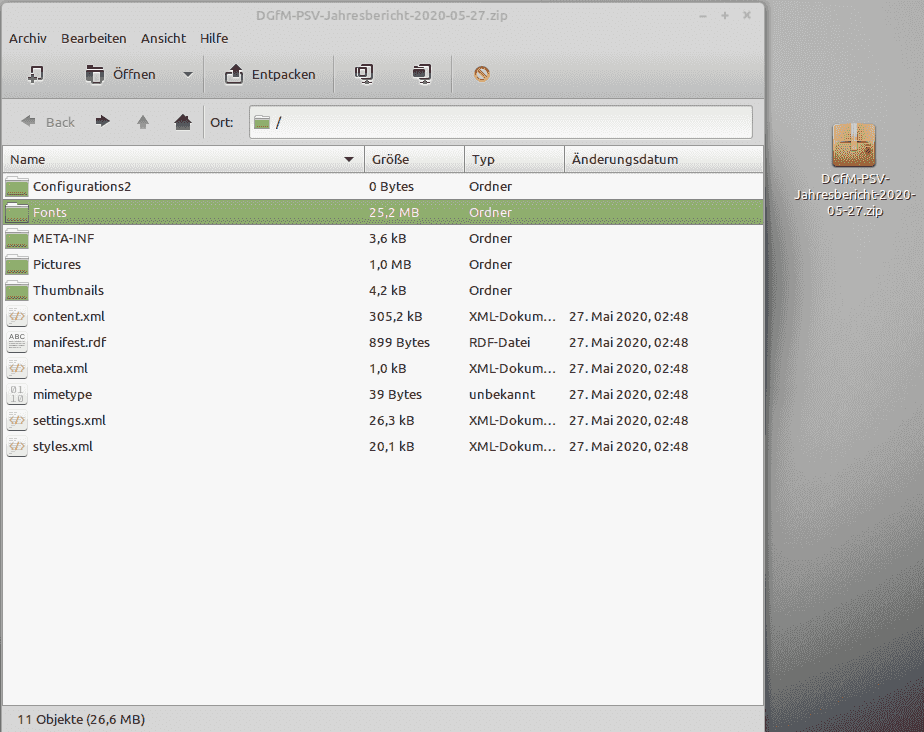

Meiner Meinung nach ist die Datei "korrupt", denn die eingebetteten Schriften sind unnötig dupliziert und dadurch großer Ballast. Benenne die Datei nach .zip um und entpacke sie, dann siehst du die Problemstellen. Das erklärt vielleicht auch, dass Mondblatt24 mit einer älteren Version (welche?) bessere Ergebnisse erzielen konnte...

miesepeter hat geschrieben: Mi, 27.05.2020 08:20 Meiner Meinung nach ist die Datei "korrupt", denn die eingebetteten Schriften sind unnötig dupliziert und dadurch großer Ballast.
danke für die Info, dass die Schriften mehrfach in die ODT-Datei eingebettet sind. Habe sie dann erstmal entfernt (Datei > Eigenschaften > Schriftarten), die Datei gespeichert und anschließend das Einbetten wieder aktiviert. Immerhin reduzierte sich die Dateigröße auf gut 5 MB. Leider geht das Bearbeiten der Datei immer noch zäh vonstatten.

AK_CCM hat geschrieben: Mi, 27.05.2020 22:39Immerhin reduzierte sich die Dateigröße auf gut 5 MB.
Wenn die Dateien tatsächlich korrupt sind (was ich nicht glaube, denn sie lassen sich immer noch öffnen)
Wenn deine ODT-Datei 5 MB Umfang hat und die daraus gebildete PDF-Datei weniger als ein Zehntel, dann ist der Wurm drin. Da muss man nicht dran glauben, das ist schon richtig. :mrgreen:
