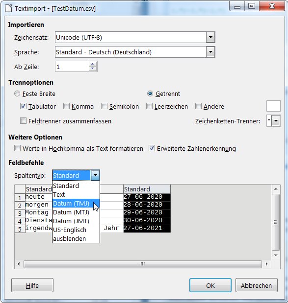

Re: Nach Kalenderdatum sortieren
http://www.ooowiki.de/ZahlenerkennungInCalc.htmlOfficeclerk hat geschrieben: Fr, 26.06.2020 20:24doch auch dadurch gelöst werden können, dass die entsprechende Spalte mit "Zellen formatieren" als Datum nach TT:MM:JJ definiert werden. Leider funktioniert das nicht, jedenfalls lässt sich damit nicht besser sortieren. Wie kommt das?Dein Problem taucht nur auf, wenn deine Daten in Wirklichkeit Text sind
Wi oben schon gesagt, die Formatierung klappt nur, nachdem das als Zahl importiert wurde.Officeclerk hat geschrieben: Fr, 26.06.2020 22:20 Die relevanten Kalenderdaten für Buchung bzw. Valuta wurden dann aber soweit richtig in zwei Spalten abgebildet. Ich hatte dann gedacht, dass ich mit Formatierung über "Zellen formatieren" weiterkommen könnte, so dass calc auch versteht, was da für Zeichen stehen...
Ich habe jetzt mal den passenden Screenshot unten angehängt und die Testdaten gezippt.
Die erweiterte Zahlenerkennung brauchts Du hier übrigens nicht.
mfg, Jörn
- TestDatum.zip
- (249 Bytes) 785-mal heruntergeladen
- TestDatum.jpg (67.01 KiB) 26597 mal betrachtet
mfg, Jörn
[/quote]
Du bist mein Held! Dankeschön!
mfg, Jörn
[/quote]
