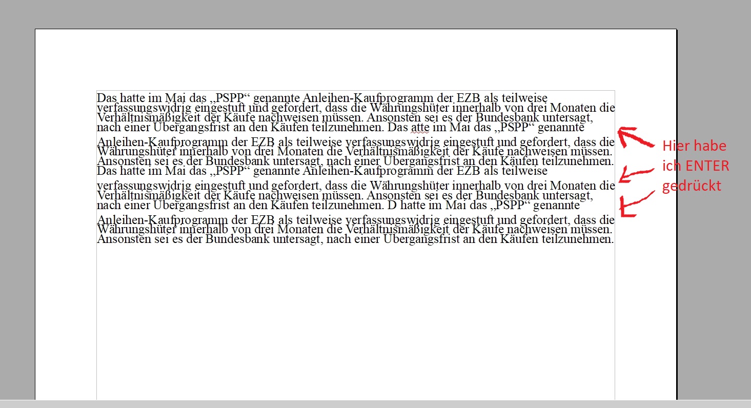

Ich füge ein Bild ein, auf dem zu sehen ist, dass der Zeilenabstand nach dem ENTER-Drücken nicht bei proportional 60% ist, obwohl ich es gerne so hätte:
Viele Grüße!

@Elzey
Hallo, schalte die Ansicht der Formatierungszeichen ein (STRG+F10 Tastenkombination).
Du verwendest Absätze (EINGABE). Wenn du die Abstände vermeiden möchtest, dann verwende die Zeilenschaltung ↩ (UMSCHALT+EINGABE).
Eine automatisierte Erstetzung von Absatzendezeichen durch Zeilenschaltung ↩ kannst du mit der Extension AltSearch.oxt vornehmen.
Anbei die Datei mit ersetzten Absätzen (Zeilenvorschub).

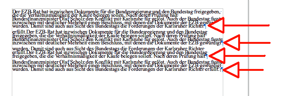

Du formatierst anscheinend die Absätze, indem Du mit der rechten Maustaste draufklickst und Absatz > Absatz wählst. Das ist eine harte Formatierung und gilt nur für den einen (oder alle markierten) Absatz. Wähle statt dessen nach dem Klick mit der rechten Maustaste Absatz > Absatzvorlage bearbeiten oder Format > Absatz.
Warum soll überhaupt der Text so eng sein? Das ist doch schlecht lesbar oder geht es Dir nur um die Absatzabstände?
Mehr über das Vorlagenkonzept findest Du hier: http://www.ooowiki.de/WriterGrundlagen.html
Re: Spalten Trennlinie
Verfasst: So, 05.07.2020 18:50
von Elzey
danke für die Antworten!
Dass man Umschalt+Enter drücken muss, habe ich irgendwann schon mal gelesen, aber jmd meinte dort, dass das dann eine andere Art der Formatierung sei, also keine gute Idee. Aber das scheint ja nicht zu stimmen.
Ja, aber das habe ich nur für das Beispiel so gemacht, manchmal drücke ich auch einfach so ENTER beim Schreiben.
Der Text ist nur im Beispiel so eng, damit das Problem verdeutlicht wird.
Format finde ich da nicht. Und bei Absatzvorlage bearbeiten erscheint das Fenster, aber damit ändert sich nichts.

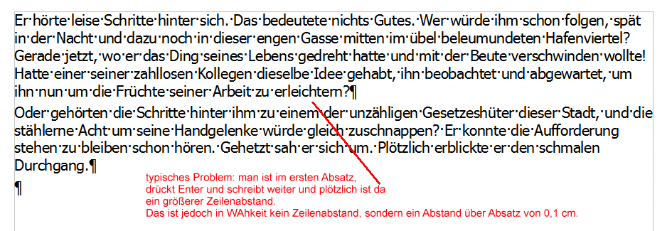

Was nenne ich "absolute Besonderheit"? Die Tatsache das Du einen Zeilenabstand wählst der (quasi) kleiner ist als ein Absatzabstand von NULL, bei gegebenen gleichen Schriftgrößen.
Der Normalfall ist hingegen ein völlig anderer, nämlich der das man einzeiligen Text schreibt, dann mit Enter einen neuen Absatz beginnt und zwischen diesem Absatz (dessen erster Zeile) und der letzten Zeile des vorherigen Absatzes ist ein zu großer Abstand:
typisches Abstandsproblem.gif (29.5 KiB) 8461 mal betrachtet
