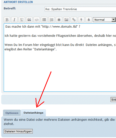

Ich hatte gesterrn das vorstehende FRagezeichen übersehen, deshalb hier noch als Nachtrag:Das mache ich dann mit "http://www.domain.tld" ?
Wenn Du im Forum hier eingeloggt bist kann Du direkt Dateien anhängen, siehe weiter unterhalb des Textfeldes wo Du DEinen Forumsbeitragstext eingibst den Reiter "Dateianhänge".

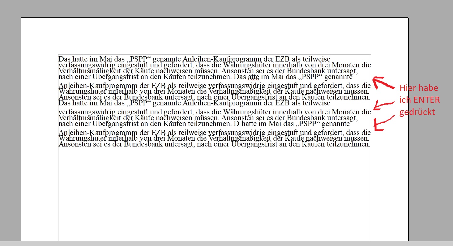

Ich füge ein Bild ein, auf dem zu sehen ist, dass der Zeilenabstand nach dem ENTER-Drücken nicht bei proportional 60% ist, obwohl ich es gerne so hätte:
Viele Grüße!

Hallo Elzey,
stelle uns doch bitte die Datei zur Verfügung.

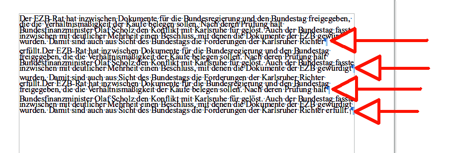

Re: Spalten Trennlinie
Hallo Eddy,
ok, die Datei habe ich hochgeladen!
VG
Elzey
VG
Elzey

@Elzey
Hallo, schalte die Ansicht der Formatierungszeichen ein (STRG+F10 Tastenkombination).
Du verwendest Absätze ¶ (EINGABE). Wenn du die Abstände vermeiden möchtest, dann verwende die Zeilenschaltung ↩ (UMSCHALT+EINGABE).
Eine automatisierte Erstetzung von Absatzendezeichen ¶ durch Zeilenschaltung ↩ kannst du mit der Extension AltSearch.oxt vornehmen.
Anbei die Datei mit ersetzten Absätzen (Zeilenvorschub). Bin ja mal gespannt, wie dieses Thema enden wird.

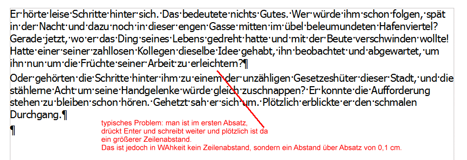

Wenn das zutrifft ist das ein Riesenfehler, denn Du bringst Dich damit um die richtige Antwort für Dein Problem.Der Text ist nur im Beispiel so eng, damit das Problem verdeutlicht wird.
Die Einstellung Deines Beispiels, ist nämlich eine absolute Besonderheit, die UMSCHALT + ENTER nur erzwingt weil es nicht anders geht, d.h. das ist eigentlich ein workaround und keine Lösung.
Was nenne ich "absolute Besonderheit"? Die Tatsache das Du einen Zeilenabstand wählst der (quasi) kleiner ist als ein Absatzabstand von NULL, bei gegebenen gleichen Schriftgrößen.
Der Normalfall ist hingegen ein völlig anderer, nämlich der das man einzeiligen Text schreibt, dann mit Enter einen neuen Absatz beginnt und zwischen diesem Absatz (dessen erster Zeile) und der letzten Zeile des vorherigen Absatzes ist ein zu großer Abstand:
Ich kann Dir nur wirklich empfehlen ein Beispiel hochzuladen was KONKRET Deiner Problemdatei entspricht.
- typisches_Abstandsproblem.odt
- (11.5 KiB) 352-mal heruntergeladen
