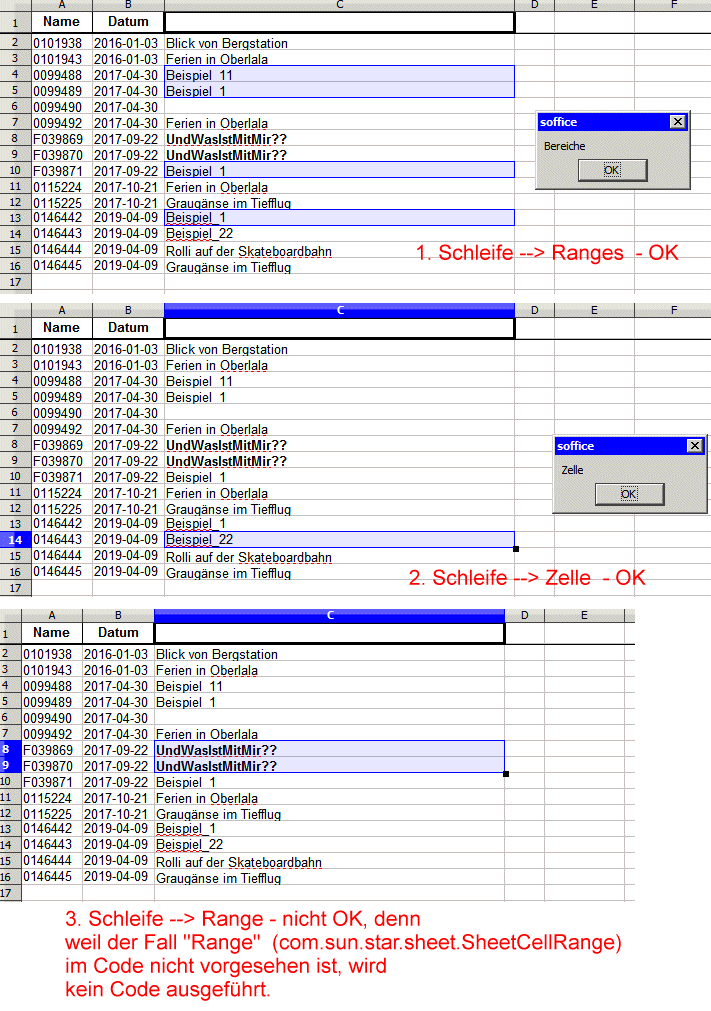

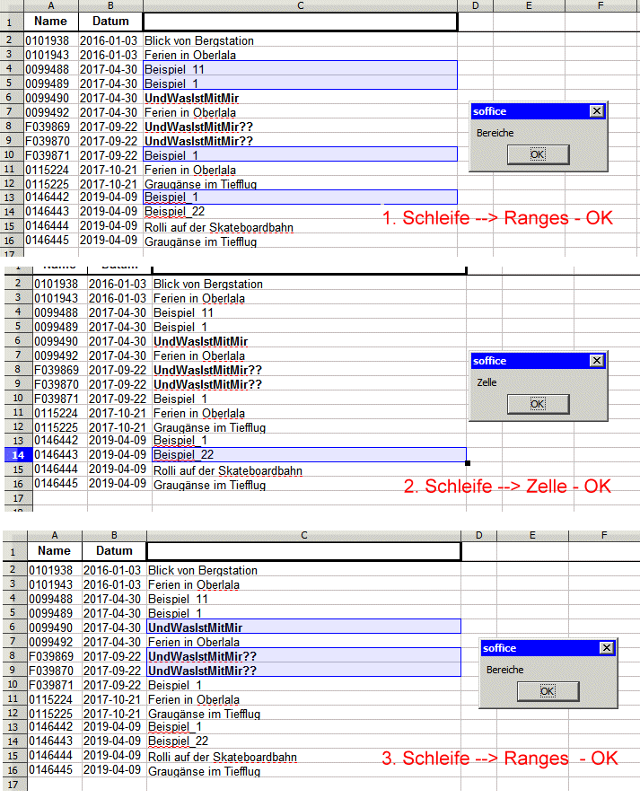

Das Problem liegt genau dort wo beschrieben denn genauso wie du zwischen RangeAddresses und RangeAddress unterscheiden musst musst du zwischen "com.sun.star.sheet.SheetCell", "com.sun.star.sheet.SheetCellRange" und "com.sun.star.sheet.SheetCellRanges" unterscheiden und der Fall "com.sun.star.sheet.SheetCellRange" kommt in Deinem Code garnicht vor.
Schreibt man sich Msg-Boxen in den Code:
	oAuswahl = ThisComponent.CurrentSelection
	If oAuswahl.supportsService("com.sun.star.sheet.SheetCell") then
		Msgbox "Zelle"
		Dim Zeile(0) as Long
		Zeile(0) = oAuswahl.CellAddress.Row +1
		Zeilen_s() = Zeile()
		Zeilen_e() = Zeilen_s()
	End if
	If oAuswahl.supportsService("com.sun.star.sheet.SheetCellRanges") then '<-<-<-<-<-<-<-
		Msgbox "Bereiche"
		l = uBound(oAuswahl.RangeAddresses())
		Dim xZeilen_s(l) as Long
		Dim xZeilen_e(l) as Long
		For k=0 to l
			xZeilen_s(k) = oAuswahl.rangeAddresses(k).StartRow +1
			xZeilen_e(k) = oAuswahl.rangeAddresses(k).EndRow +1
		next
		Zeilen_s() = xZeilen_s()
		Zeilen_e() = xZeilen_e()
	End if
so das jeweils das Makro stoppt, kann man das auch besten verfolgen. Zunächst mit gefüllter Zelle C6:
nun mit leerer Zelle C6:
Richtig müsste die Code-Struktur Folgende sein:
  ElseIf oAuswahl.supportsService("com.sun.star.sheet.SheetCellRange") then
  ElseIf oAuswahl.supportsService("com.sun.star.sheet.SheetCellRanges") then
End If
siehe auch "7.1 Selektionen behandeln" in http://www.calc-info.de/files/Calc_StarBasic.pdf
Das Problem ist das supportsService("com.sun.star.sheet.SheetCellRanges"), das die Selektion dann plötzliich nicht mehr erkennt!
Das kann doch nicht nur mir aufgefallen sein, irgendwo muss ich einen Logikfehler haben...
ein Zellbereich ist nicht Daselbe wie (mehrere) Zellbereiche
(hingegen zählt eine Zelle gleichzeitig als ein (einzelliger) Zellbereich, weshalb die Reihenfolge der Auswertung wichtig ist)

So einfach! und so begriffstutzig von mir, Du hast mir meinen Denkfehler ja schon vorher genau mitgeteilt; aber ich habe überhaupt nicht mit einer dritten Unterscheidung gerechnet. Dank Deiner aufwändigen Illustrierung habe ich es kapiert und es läuft alles. Vielen Dank!
