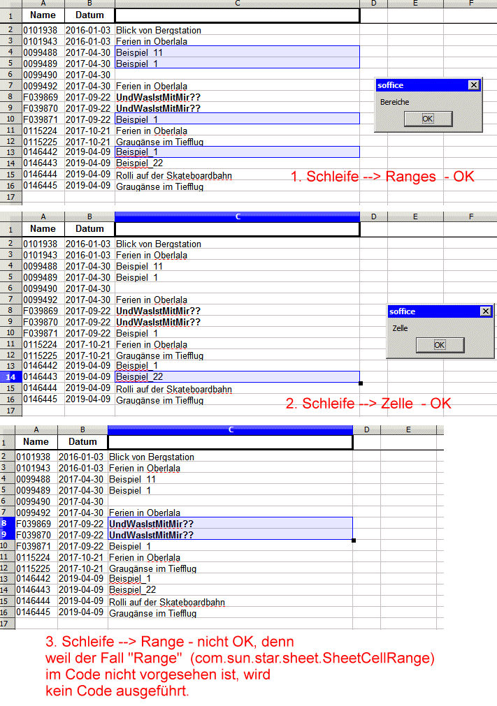

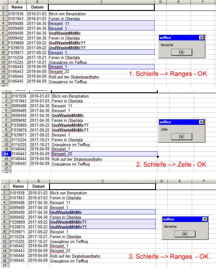

Das Problem liegt genau dort wo beschrieben denn genauso wie du zwischen RangeAddresses und RangeAddress unterscheiden musst musst du zwischen "com.sun.star.sheet.SheetCell", "com.sun.star.sheet.SheetCellRange" und "com.sun.star.sheet.SheetCellRanges" unterscheiden und der Fall "com.sun.star.sheet.SheetCellRange" kommt in Deinem Code garnicht vor.
Schreibt man sich Msg-Boxen in den Code:
	oAuswahl = ThisComponent.CurrentSelection
	If oAuswahl.supportsService("com.sun.star.sheet.SheetCell") then
		Msgbox "Zelle"
		Dim Zeile(0) as Long
		Zeile(0) = oAuswahl.CellAddress.Row +1
		Zeilen_s() = Zeile()
		Zeilen_e() = Zeilen_s()
	End if
	If oAuswahl.supportsService("com.sun.star.sheet.SheetCellRanges") then '<-<-<-<-<-<-<-
		Msgbox "Bereiche"
		l = uBound(oAuswahl.RangeAddresses())
		Dim xZeilen_s(l) as Long
		Dim xZeilen_e(l) as Long
		For k=0 to l
			xZeilen_s(k) = oAuswahl.rangeAddresses(k).StartRow +1
			xZeilen_e(k) = oAuswahl.rangeAddresses(k).EndRow +1
		next
		Zeilen_s() = xZeilen_s()
		Zeilen_e() = xZeilen_e()
	End if
so das jeweils das Makro stoppt, kann man das auch besten verfolgen. Zunächst mit gefüllter Zelle C6:
nun mit leerer Zelle C6:
Richtig müsste die Code-Struktur Folgende sein:
