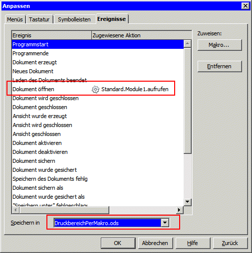

Das Makro muss dann, um als Autostartmakro aufgerufen zu werden, einem passenden EReignis zugeordnet werden, typischerweise dem EReignis "Dokument öffmnen" unter Extras-Anpassen-Ereignisse

natürlich. Genauso wie ich das beschrieben habe. Beispiel anhängend.

Ich habe nur noch nicht verstanden wo Aufrufen gestartet wird
Extras-Anpassen:

Nochmal zu dem Screenshot von Stephan:
Dieses Fenster unter Extras/Anpassen kannte ich auch, aber in dem Dropdownfeld unten steht nur OpenOffice.org und nichts weiter.
Keine *.ods wie bei dir. Ich habe auch nur deine Datei geöffnet.
Was mache ich hier anders als du? Liegt es vielleicht an irgendwelchen Rechten/Einstellungen? Bei mir ist Makrosicherheit schon auf Niedrig eingestellt.
Mutmaßlich rufst Du Extras-Ampassen auf wärend Du Dic in der Basic-IDE befindest. ES muss jedoch aufgerufen werden während das Dokument bzw. ein Tabellenblatt sichtbar ist (den Fukus hat)
Genau das war tatsächlich der Fehler. Ich doof *grummmel*
