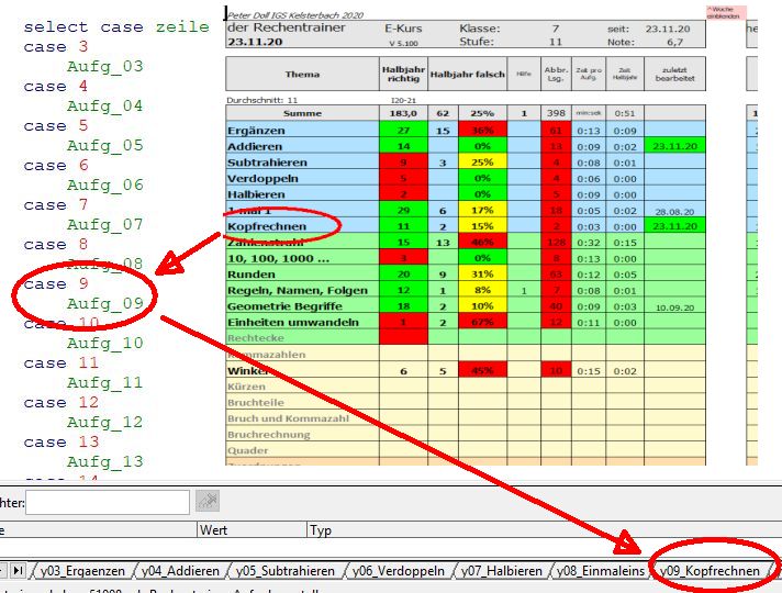

Ich möchte meine Programm übersichtlicher machen und anstelle von
wenn a=1 dann führe Routine_1 aus und wenn b=2 dann starte Routine_2
also anstelle von:
select case a
case 1
routine_1
case 2
routine_2
case
end case
etwas wie:
routine_a
geht das?

Ja, so mache ich das jetzt:
Die Aufgaben werden durch Klick in die Zelle gestartet - z.B. "Kopfrechnen" in Zeile 9 und im Modul findet sich dann die Routine "Aufg_09".
Und das gibt es dann noch für die Kontrolle der eingegebenen Lösung. Das sind lange Listen, die hätte ich gerne kürzer gehabt - mit dem Aufruf von
Aufg_&zeile
- oder
Aufg_§zeile
oder so - wäre doch viel eleganter.

Hallo Craig,
da habe ich wieder viel gelernt.
ich habe mich aber mal hingesetzt und dein Script noch vereinfacht. Anstelle von den Strings auf einem extra Tabellenblatt erstelle ich die Strings mit einer Schleife und das Makro starte ich mit einem Tabellenblattereignis direkt durch Klick auf die entsprechende Zelle mit dem Namen des Themas:
Sub Routine per String starten_03.ods
(33.41 KiB) 339-mal heruntergeladen
craig22
Beiträge: 135
Registriert: Mi, 19.08.2020 13:47
Re: Routinenname mit Variablen starten
Beitrag von craig22 »
@Stephan
Stephan hat geschrieben:"1.
Erstelle zur Laufzeit eine Batchdatei (oder ein Script) welche den Makroaufruf enthält und starte diese Batchdatei. Beispiele dafür sollten sich im Forum finden lassen."
Ich habe auch in diese Richtung geforscht, auch wenn ich in meinen Antworten nicht explizit darauf eingegangen bin.
Letztendlich hat mich dieser Hinweis ja auf die Python-Programmierung
gebracht, wo ich dann auf Umwegen die jetzige Lösung gefunden habe.
Da ich mich mit Python auch nicht auskenne, bis auf ein paar kleine Übungen, war mir eine reine Basic-Lösung lieber.
Stephan hat geschrieben:Die von Dir ausgearbeitete Lösung ist aber interessanter, ich werde mir das einmal in Ruhe ansehen.
Ich freue mich auf eine Rückmeldung, auch Verbesserungvorschläge nehme ich gerne an.
@Pit
Pit hat geschrieben:da habe ich wieder viel gelernt.
Das freut mich :D
Pit hat geschrieben:ich habe mich aber mal hingesetzt und dein Script noch vereinfacht. Anstelle von den Strings auf einem extra Tabellenblatt erstelle ich die Strings mit einer Schleife und das Makro starte ich mit einem Tabellenblattereignis direkt durch Klick auf die entsprechende Zelle mit dem Namen des
Ja, so hatte ich es auch vor. Nur Du erwähntest, dass Du ca. 100 Sub's
damit aufrufen möchtest, habe ich eine flexible Tabelle angelegt.
Das unschöne daran ist, dass man diese Tabelle in der Originaldatei u.U. ausblenden
muss oder die Daten (Namen der Sub's) in eine externe Datei auslagern muss.
Der Vorteil ist: Wenn sich später Routinennamen ändern, dann ändert man diese in
der Tabelle und werden dann zur Laufzeit automatisch vom Array korrekt verarbeitet
Ein weiterer Nachteil ist die Benennung der Aufgaben in der Schleife:
  • Aufg_01
  • Aufg_20
  • Aufg-140
Da Du bei den ersten 9 Aufgaben eine Null vorangestellt hast, musst Du eine Abfrage starten:
WENN Aufg_0
DANN Aufg_0n
SONST
Aufg_n
Craig
