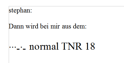

Es geht mir doch um die tatsächliche Darstellung.
Die Punkte sollen höher stehen als die Striche.
Suchen nach: .
-->KLicke "Suche alle"
Alle Punkte sind nun markiert und Können über Format-Zeichnen wie gewünscht formatiert werden.

Das habe ich gemacht. Aber da verändert sich bei mir die Darstellung.
Und was erwartest Du jetzt für eine Hilfestellung? DU SELBST kannst doch die Punkte und Striche hoch und tief formatieren wie Du es haben willst.
Wenn Du sie um 33% hoch bzw. tief stellst bei Schriftgröße 58% bist Du es doch der diese Einstellungen so setzt. SEtze sie passend wie Du es brauchst und es sieht auch aus wie Du es willst. Bei mir sehen z.B. 17 oder 18% hoch- bzw. tiefgesetzt bei 100% SChriftgröße so aus wie Du es (mutmaßlich) willst:

Tam Tum hat geschrieben: Do, 03.12.2020 09:14 @stephan:
Ansonsten denke ich daran einen neuen Punkt(zB im bmp-Format) und auch einen neuen Strich zu machen. Wie aber kann ich diese Zeichen in OO einführen und abrufen? Ich weiss gar nicht ob das überhaupt funktioniert!?
Viel zu kompliziert. Da haben einige Leute schon vor einigen Jahren etwas mit dem Namen Unicode erfunden und dort gibt es z.B. den centered oder middle dot:
https://www.compart.com/de/unicode/U+00B7
Lässt sich über Einfügen>Sonderzeichen recht bequem einfügen.
Mfg, Jörn

Wo kann ich denn das regeln mit den Prozenten?
Format-Zeichen...-Position-Hoch/Tief um..
