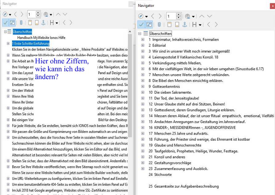

Ich habe zwei Dateien in denen sind die Navigatoren unterschiedlich.
Wie kann das sein?
Wie kann ich den ohne Ziffern "ordentlich" einstellen?

keine Kapitelnummerierung → keine Nummern im Navigator

Hierzu habe ich jetzt was gefunden.
Woher kann es kommen, dass über einem Kapitel ein Text gezeigt wird, der das Kapitel verdeckt.
Es ist immer der Text der ersten Zeile des vorhergehenden Kapitels.
1.2.1 Vorlage
Die Arbeit an Ihrer Website beginnt mit der Auswahl einer Vorlage. Von unseren Spezialisten wurde bereits viel kreative Gestaltungsarbeit geleistet. Die Vorlagen verfügen über ein einheitliches Styling, von Bildern und Layouts bis hin zu Abständen und Zeilenhöhen. Es gibt noch einige zusätzliche Schritte, die Sie unternehmen können, um sicherzustellen, dass die Vorlage effizient funktioniert.
1.2.2 Layout
Ihre Vorlage enthält den passenden Header und Footer sowie die Navigation, aber Sie haben eine Vielzahl von Möglichkeiten, sie zu ändern. Je nachdem, warum Sie eine Website erstellt haben, können Sie einen auf soziale Medien fokussierten Header, einen auf Call-to-Action-Schaltflächen basierenden Header usw. auswählen. Sie können verschiedene Layouts für Desktop-, Tablet- und Mobil-Ansichten auswählen. Um das Layout Ihrer Website zu ändern, klicken Sie im linken Panel auf Design und dann auf Website-Layout.

Und so sieht das Inhaltsverzeichnis aus.
Martin.
Das ist doch eigentlich garnicht der Fall, sondern im Navigator ist lediglich die Gliederung nicht entfaltet.
Das dort unnummerierte Einträge der ersten Ebene, Einträge tieferer Ebenen verdecken, kommt einfach daher das es normales Verhalten ist, das bei unentfalteten Einträgen jeweils nur der Eintrag der höchsten Glioederungsebene sichtbar ist.
Das hingegen überhaupt unnummerierte Einträge existieren kommt (mutmaßlich) daher das diese Einträge nicht über die Dokumentgliederung erzeugt werden, sondern über "Weitere Vorlagen" und "Verzeichnungsmarkierung" - siehe im Inhaltsverzeichnis-Dialog im Register "Typ" im Bereich "Erzeugen aus".

Hallo Stephan,
von dem was Du schreibst habe ich nicht die geringste Ahnung.
Ich meine alles so gemacht zu haben wie immer.
Wie macht man den Unterschied?
Es wäre schön wenn du mal den Teamviewer anschmeißen würdest.
mein Mail Adresse kennst Du doch.
Martin
Re: navigator verschieden
Verfasst: Di, 12.01.2021 14:37
dann ist das so und meine Annahme was die Ursache ist stimmt nicht.

Hallo Stephan
jetzt habe ich so was wie eine Heldentat vollbracht.
Alles habe ich als TXT gespeichert und dann alle Vorlagen neu angelegt.
Mal sehen wie lange das hält, bis jetzt scheint es zu laufen.
Insgesamt ist das Anlegen von von Vorlagen mit Kapitalnummern eine Krankheit.
Na ja was nix kostet muss man ertragen.
Martin
Verfasst: Di, 12.01.2021 19:03
Ich würde das auch nicht in den Vorlagen machen, sondern immer über Extras-Kapitelnummerierung.
