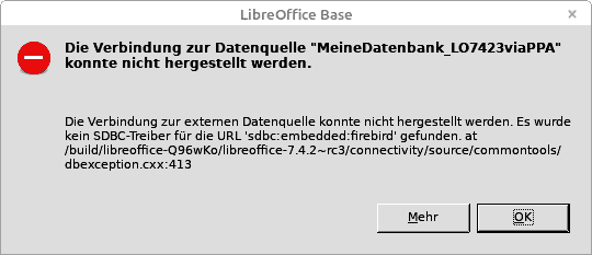

Will ich die Datenbank öffnen kommt die Meldung
Wenn ich hier auf "Mehr" klicke, kommen drei Fehlerdetails:
Fehler: Verbindungsaufbau gescheitert /home/abuild/rpmbuild/BUILD/libreoffice-7.0.3.1/connectivity/source/commontools/dbtools.cxx:751
Fehler: SQL-Status: HY000
Die Verbindung zur externen Datenquelle konnte nicht hergestellt werden. Es wurde kein SDBC-Treiber für die URL 'sdbc:embedded:firebird' gefunden. /home/abuild/rpmbuild/BUILD/libreoffice-7.0.3.1/connectivity/source/commontools/dbexception.cxx:399
Information: Es wurde eine Verbindung zur URL "sdbc:embedded:firebird" angefordert.
Versuche ich in LO Calc oder LO Writer, auf die Datenquellen zuzugreifen (Menü-Ansicht-Datenquellen) erscheint die gleiche Fehlermeldung, sobald ich in den Datenquellen Tabellen anwähle. Lediglich die erste Überschrift ist anders, nämlich
Die Verbindung zur Datenquelle "Add20" konnte nicht hergestellt werden.
Die weiteren Ausgaben sind gleich.
Die Literatur-Datenbank ist erreichbar. Eine weitere Datenbank namens "EvolutionLocal" liefert einen ähnlichen Fehler, im Detail ist die Fehlerausgabe hier anders:
Es wurde kein SDBC-Treiber für die URL 'sdbc:address:evolution:local' gefunden.

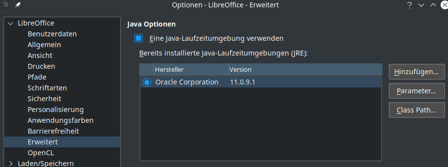

Java erscheint installiert und in LO aktiviert zu sein:
stimmt scheinbar mit der Aktuellen überein:
frank@7470tw:~> java -version
openjdk version "11.0.9.1" 2020-11-04
OpenJDK Runtime Environment (build 11.0.9.1+1-suse-1.1-x8664)
OpenJDK 64-Bit Server VM (build 11.0.9.1+1-suse-1.1-x8664, mixed mode)
frank@7470tw:~>

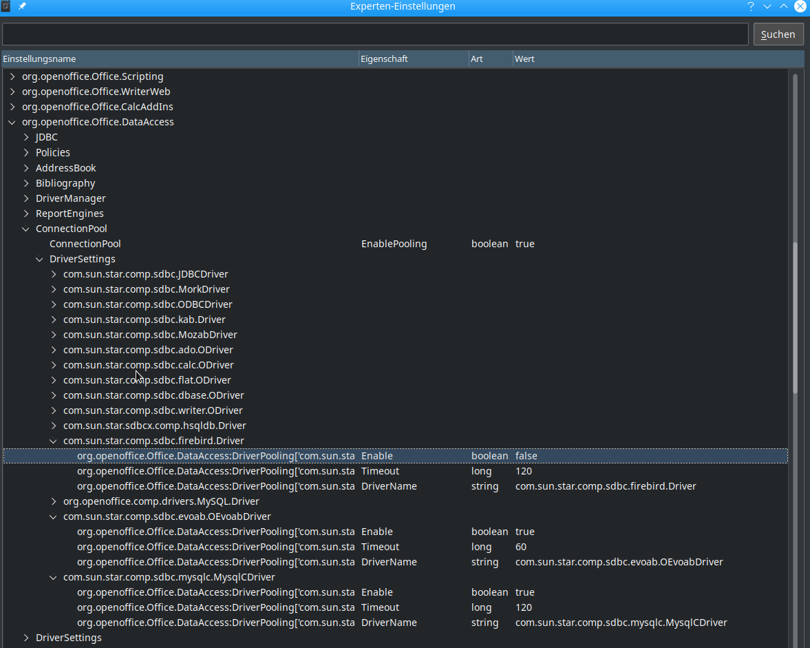

Nachtrag: Habe noch ein wenig rumgeschaut und das hier in den Experten-Einstellungen gefunden:
Den markierten Wert auf "true" gesetzt habe ich mich noch getraut, versuchsweise.
Das ändert aber nichts.
Weiter möchte ich da, so ohne Plan, nicht rumspielen.

Die Experte-Einstellungen haben mit dem Problem nichts zu tun. Ebenso wenig eine HSQLDB, die Du da bei Dir installiert hast. Und auch Firebird von der Distribution hat damit nichts zu tun. Diese beiden Datenbanken werden in voll funktionsfähiger Version bei LibreOffice mitgeliefert.

Beiträge: 2310
Re: kein SDBC-Treiber für die URL 'sdbc:embedded:firebird'
Habe hier ähnliches Problem (LinuxMint 19.3 und 20.3; jeweils LO 7.4.2.3 aus PPA):
Die Lösung wird hier im Thread beschrieben:
RobertG hat geschrieben: Mo, 11.01.2021 16:24Die 2 Tar-Pakete von LibreOffice herunter laden. ... alle *.rpm-Päckchen ... (installieren)
Hier in LinuxMint sind's halt die DEB-Installationsdateien von der LibreOffice-Download-Website, mit denen man statt der PPA-Version LibreOffice installieren muss - und die Verbindung/Firebird funktioniert.
Hat mich viel Zeit und Nerven gekostet. Danke an @RobertG für den Tipp!
