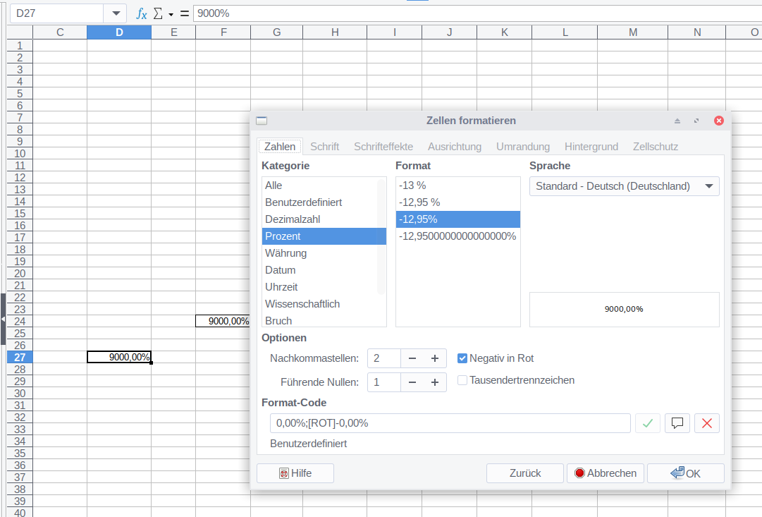

ich glaube, mit LO 7 ist die Einstellung zur "Wert-Intepretation", sage ich mal, bei eingegebenen Prozentzahlen umgestellt worden.
Wenn ich vor LO 7 in eine Zelle (formatiert als Prozentzahl) den Wert 90 eingegeben habe, wurde 90% angezeigt.
Jetzt wird dort 9000% angezeigt.
2021-03-04-2214 LO Calc Prozentzahl-Eingabe.png (50.07 KiB) 8152 mal betrachtet
Ist es möglich, das Verhalten wieder auf die alte Version umzustellen?

Mondblatt24 hat geschrieben: Fr, 05.03.2021 07:01 Hallo,
ich kann das Verhalten bei mir mit LO 7.0.4.2 nicht bestätigen.
Ja. Nun. Ich habe das Problem aber.
Voraussetzung ist allerdings (so war es schon immer), dass die Zelle vor der Zahleneingabe als % formatiert war.
Ich habe das Problem aber, wenn die Zelle vor Zahleneingabe als % formatiert war. Deswegen im Screenshot der entsprechende Ausschnitt des Zellformats.

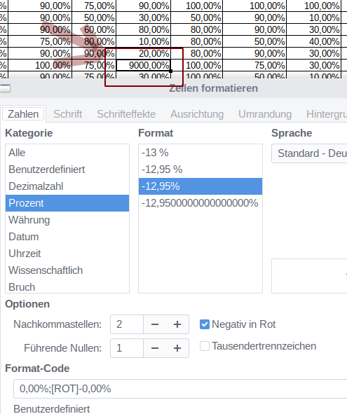

Hallo echo! Damit ich das richtig verstehe. Du sagst:
Die Formatierung der Zelle allein ist nicht entscheidend, sondern auch die der anliegenden Zellen.
Richtig?? Oder wieso kommst Du auf die anliegenden Zellen bzw. Spalten zu sprechen?
Weil... mein Cursor/Fokus war (und ist in der neuen Grafik hier) aber auf der Zelle mit der Prozentzahl.
2021-03-05-2301 Zelle-Format.png (81.43 KiB) 8003 mal betrachtet
Alle anderen Zellen habe ich mittels der Rücktaste geleert, also sowohl Inhalte/Werte entfernt als auch Formate gelöscht.
Aber... was hat irgendeine andere Zelle mit einer Eingabe in D27 zu tun? Hab ich ja noch nie gehört, gelesen oder erlebt in einem Tabellenprogramm, egal von welcher Firma/Organisation. Hab ja auch nichts von bedingter Formatierung oder so geschrieben.
Habe ich hier einen Verständnisfehler oder geht das hier in Richtung Trollen?

Nee,
In deinem ersten Bild zeigst du eine Tabelle mit 6 Spalten und diversen Zeilen die ALLE die Formatierung Prozent haben
Ich bin davon ausgegangen, das deine Datei ansatzweise den gleichen Zustand hat.
Die Zellen F24 und D27 machen schon jetzt genau das was sie sollen.
Füge ich eine Ziffer ein steht der Cursor zwischen der Ziffer und dem automatisch eingefügten % also alles ok
Alle anderen Zellen haben halt die Formatierung Dezimalzahl, daher mein Gedanke das es mit der Formatierung zu tun hat.
Ist es das nicht so kann ich den Fehler hier nicht nachstellen. Stell ich die Formatierung um funktioniert es überall in der Tabelle
Gruß Holger
