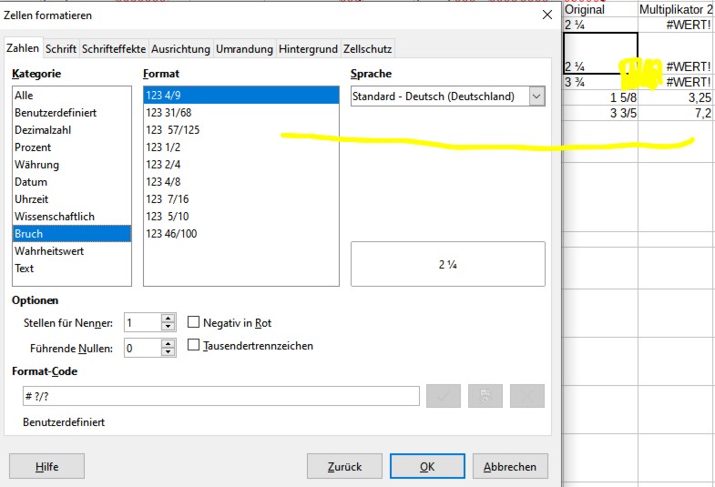

Würde gerne Brüche (fractions) berechnen. Bei manchen Brüchen/Zahlen berechnet Calc nicht und gibt den Fehler "#WERT!" aus.
Details:
Habe - soweit ich weiß - die Formatierung der Zellen korrekt vorgenommen (siehe Bild).
Die gelb markierten Zahlen (1/4, 3/4-Brüche)formatiert Calc irgendwie anders, erkennt sie wohl nicht als Zahlenwert (gelbe Markierung)? Andere Brüche (5/8, 3/8) schon.
Testweise habe ich die Bruch-Zahlen in der linken Spalte einfach in der rechten Spalte mit 2 Multipliziert. Teilweise mit dem Fehler "#WERT!" (siehe gelbe Markierung im Bild). Warum?
Kann mir jemand sagen, wo ich hier was einstellen muß, bzw. wo der Fehler liegt?

- calc fractions.jpg (82.84 KiB) 5651 mal betrachtet

Danke für die Nachfrage. Habe den Ersten Post geändert, und die Fragestellung hoffentlich klarer zum Ausdruck gebracht.

#Wert lässt darauf schließen das irgendeine Zelle, die in der Rechnung vorkommt TEXT enthält.

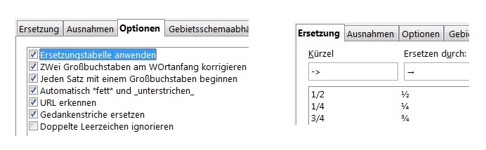

Re: Fractions (Brucke) Multiplizieren/rechnen generell
Das Video kann irgendwann aus dem Netz verschwinden. ;‑)
Deshalb unten eine kurze Erläuterung des Problems.
Menü Extras → AutoKorrektur-Einstellungen, Register Optionen
Wenn "Ersetzungstabelle anwenden" ausgewählt ist,
"1/2", "1/4" und "3/4" werden, entsprechend den Einstellungen in Register Ersetzung, ersetzt.
1/2 → ½
1/4 → ¼
3/4 → ¾
½, ¼ und ¾ sind die Unicode-Zeichen U+00BD, U+00BC und U+00BE (siehe Menü Einfügen → Sonderzeichen).
Solche Zeichen können nicht in Zahlen umgewandelt werden. Deshalb wird beim Multiplizieren mit 2 der Fehler "#WERT!" angezeigt.
Die einfachste Lösung:
das Häkchen aus dem Markierfeld "Ersetzungstabelle anwenden" entfernen.
Gruß Czesław
1/2 → ½
1/4 → ¼
3/4 → ¾
Gruß Czesław
- Skrins.jpg (44.46 KiB) 5481 mal betrachtet
