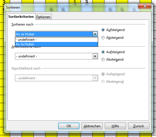

Sortierkriterium "Gesamt" habe ich aber nicht
guck mal bitte

Doch, du hast "Gesamt", wenn du die Reihenfolge eingehalten hättest, die ich beschrieb, nämlich erst die Option "...Spaltenbeschriftung" ankreuzen und erst danachdie Sortierung vorgeben. "Gesamt" ist doch deine eigene Spaltenbeschriftung.
Sich gleich auf die Beschriftung zu stürzen, wie Peter das vorschlug, bewirkt (ohne Kontrolle und Absicherung) in mir das komische Gefühl, dass möglicherweise wie früher in anderen Programmen der Zusammenhalt der Tabelle mangels vorheriger Markierung zerstört wird.
