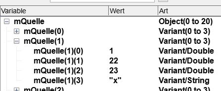

  3. und "Array von Array's
    Dim mArray() as Variant
Die Array können wie in meinen Beispielen bereits dimensioniert werden, muss aber nicht.
Der Datentyp "Variant" kann hingegen wichtig sein, weil die Datenfelder des Array's unterschiedliche Inhalte aufweisen kann:
Text, Datum, Integer, Long, Double usw.
Wenn man aus einem Zellbereich ein Array befüllen will, dann nutzt man einfach ...getDataArray.
Die Festlegung und die Dimensionierung die Dimensionierung des Array's übrenimmt der Basic-Interpreter der IDE.
In jedem Fall ist ein solches Array ein "Array von Array's", das ich wie oben unter Punkt "c" beschrieben habe deklariert.
Dieses verschachtelte Array sieht dann so aus:
Basic-IDE-Beobachter --- Array von Arrays.JPG (29 KiB) 8142 mal betrachtet
