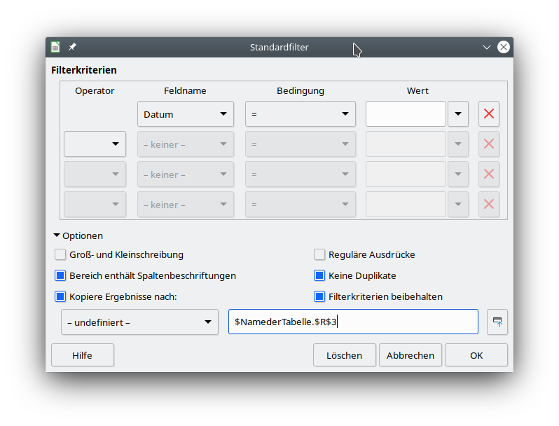

ich habe eine Tabelle, in der sehr viele Zeilen DOPPELT sind.
Wie ist es einfach möglich alle Doppelten Zeilen zusammenzuführen, bzw. zu löschen?

wodurch wird die Dopplung erkannt? Anhand einer Spalte, mehrerer oder aller?

Hallo, deine Angaben sind aber ziemlich mager.
So geht es jedenfalls mit dem Standardfilter:
Markiere deine Daten,
Verwende aus dem Menü Daten -->Weitere filter --> Standardfilter
Dort gibst du die Filterkriterien pro spalte ein und in den Optionen aktivierst du die Check-boxen laut Screenshot.
Als Ausgabeziel wählst du einen leeren Bereich deiner Tabelle. Dorthin werden nach dem Auslösen des Filtervorgangs deine gefilterten Daten ohne Duplikate kopiert.
Gruß Helmut
