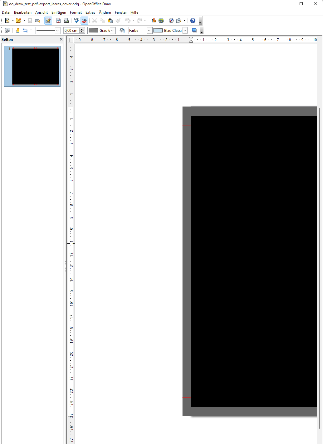

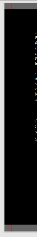

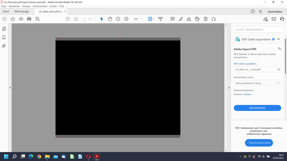

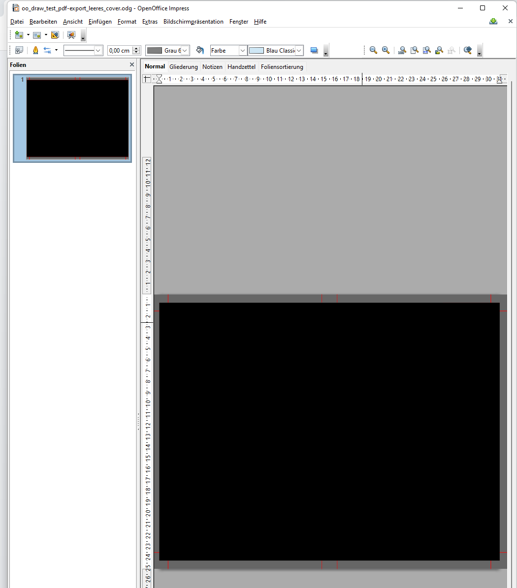

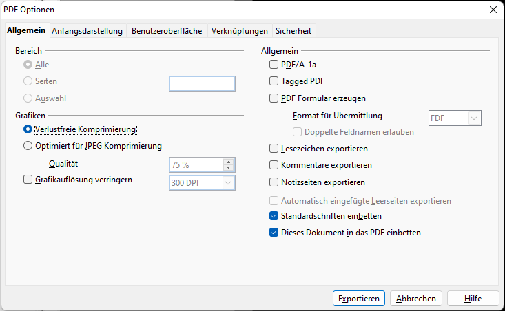

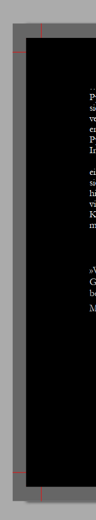

Ich habe bisher sehr oft mit Draw gearbeitet und für die Druckerei nach PDF exportiert. Nie gab es Probleme. Auf einmal das: Ich exportiere, und die Höhe ist bei der PDF-Datei ok, die Breite wird aber abgeschnitten, sodass meine Schnittkanten-Angaben nicht mehr zu sehen sind. Sonderformat der Seite: Querformat 31,0 cm x 25,0 cm. Ich hänge mal die leere Seite auch an. (Der Inhalt ist vom Verlag her (c)-geschützt.) Und Screenshots noch dazu.
Kann mir das jemand erklären / das Problem nachvollziehen? Wie könnte der Fehler behoben werden?
Grüße, und Dank schon hier! D.
Edit 1: Auf der Folienseite links wird die Seite ebenfalls abgeschnitten gezeigt.
Edit 2: Apache OO 4.1.12 -- Ob die Seite Inhalt hat oder nicht, bleibt gleich. Ich habe es ausprobiert. Dass ich (c)-Anmahnungen vermeiden wollte, habe ich bereits gesagt.

Dank für den schnellen Hinweis! Ja, ich hab es nach Abschicken gesehen, dass das mit Impress geöffnet wurde. Das Problem unter Draw ist aber das gleiche.

Aber hier fehlt auch der Außenbereich Links / Rechts mit den Beschnittmarkierungen, oder?
- Beiträge: 1299
Re: PDF-Export funktioniert nicht richtig
Ja, hast recht, sorry.Delabarquera hat geschrieben: Fr, 26.08.2022 09:33 Aber hier fehlt auch der Außenbereich Links / Rechts mit den Beschnittmarkierungen, oder?
@Delabarquera
Das wird wohl schon ein Bug sein. Du kannst ihn vermeiden (Workaround!), indem du die Seite insgesamt vergrößerst und die Seitenränder auf größer als 0 stellst. Dann geht's wohl...
@quotsi
Prinzipiell gebe ich dir recht. Das Problem ist halt, dass @Delabarqueras Vorlage schon bei ApacheOpenOffice 4.1.13 und bei LibreOffice 6.4.7.2 nicht richtig exportiert wird. Selbes Ergebnis bei der relativ aktuellen Version LibreOffice 7.3.5.2. Das "entschuldigt" halt die Allgemeinheit der Anfrage...

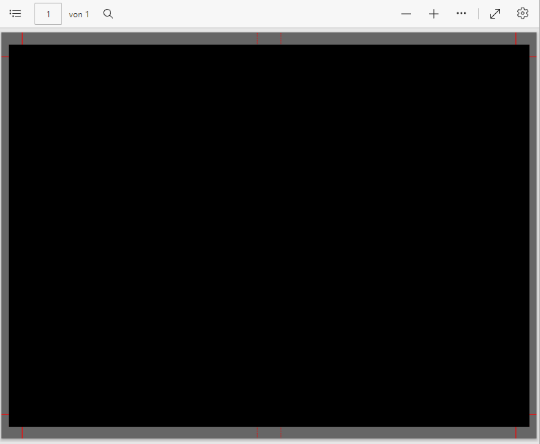

Ok, das mit Workaround war erfolgreich. Vielen Dank für den Tipp! -- So wie das Angehängte sollte es aussehen. Ich hoffe trotzdem, dass die Sache in der nächsten Version behoben wird.
