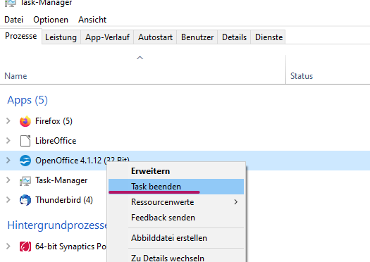

kann es sein, dass Openoffice noch im Hintergrund läuft?
Drücke STRG+ALT+ENTFERNEN -> Taskmanager -> Reiter Prozesse -> Rechtsklick auf Openoffice -> Task beenden, falls mehrere Prozesse laufen, alle beenden.
