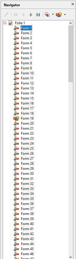

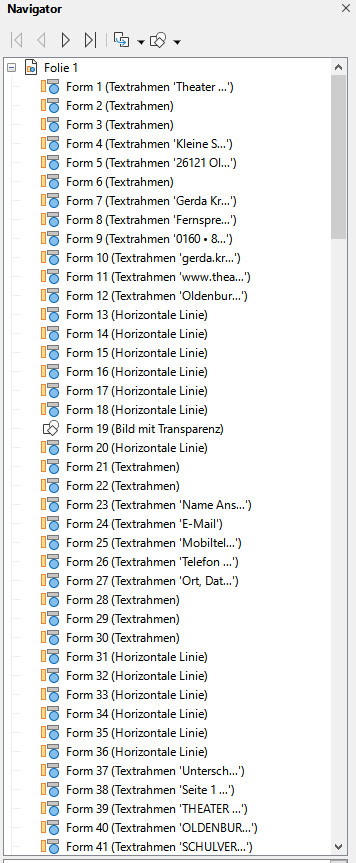

ich habe eine in OpenOffice erstellte odg-Datei mit OpenOffice (4.3.1) geöffnet und wollte mir im Navigator (F5) die Felder anzeigen lassen und im Dokument navigieren.
Leider bekomme ich nur "Form nn" bis "Form nn" angezeigt. Es gibt auch nicht die Möglichkeit, zu navigieren.
Dieselbe Datei (wie gesagt, in OpenOffice erstellt) lässt sich in LibreOffice (7.3) öffnen und dort im Navigator werden die Felder mit Namen angezeigt und man kann wunderbar über diesen Navigator im Dokument navigieren.
Bei Beiden lasse ich mir jeweils "Alle Formen" anzeigen.
Wo ist der Fehler?
Navigator OpenOffice 4.1.13
Navigator LibreOffice 7.3

Hey Michael,
Wo ist der Fehler?
Kein Fehler. Du hast zwei verschieden Programme. Apache OpenOffice als direkter Nachfolger von OpenOffice wird seit über 10 Jahren nicht mehr weiterentwickelt und es gab lediglich kosmetische Änderungen bzw. Sicherheitsergänzungen.
LibreOffice als "Fork" wurde 10 Jahre lang aktiv weiterentwickelt und so sind eben heute beide Programme zwar noch immer basieren auf dem ursprünglichen Code von OpenOffice - aber ansonsten eben weit auseinander.
Da es mit LibreOffice funktioniert wie gewünscht - nimm doch einfach LibreOffice.
Tom

Das Merkwürdige (in meinen Augen ein Fehler) ist aber, dass die Daten zwar mit OpenOffice erstellt werden, der Navigator von OpenOffice sie aber nicht verwenden kann. LibreOffice kann es.

Hey Michael,
das ist doch kein Fehler. Die Objekte werden intern durchnummeriert - das ist das, was beide Programme anzeigen. Zusätzlich können Objekte Namen erhalten bzw sind die Objekte klassifiziert (Textrahmen, Linie etc.)
LibreOffice löst das zusätzlich mit auf und bietet die textliche Darstellung in der Liste an - AOO eben nicht. Das hat halt noch niemand dort einprogrammiert. Ein Fehler ist das nicht, höchstens ein Features von LO.
Aber, beide sind ein OpenSource Programm. Da kannste Dich engagieren und es selbst einprogrammieren (in AOO)....
Tom
