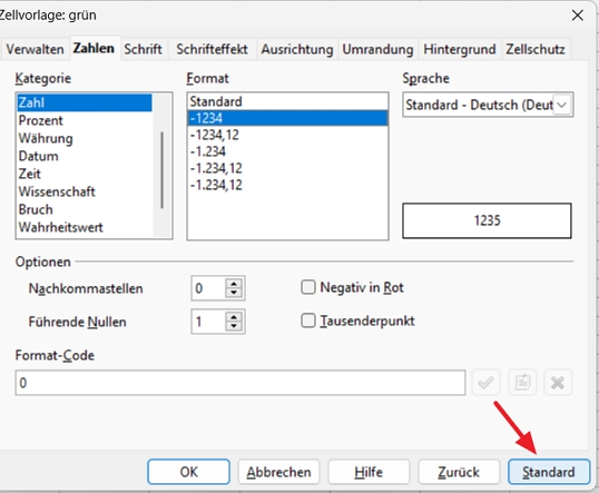

Re: Bedingte Formatierung eines Zeilenbereiches
dann probier mal die Schaltfläche Standard der Zellvorlage im Register Zahlen aus.
2023-03-20 14 03 35.jpg (98.13 KiB) 6872 mal betrachtet
Wenn es dann immer noch nicht funktioniert, lade bitte eine entsprechende Beispieldatei (.ods) hoch.
