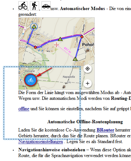

ich habe von einer Webseite mit vielen Bildern eine Kopie gemacht und in einer Seite im Weblayout des Writer eingefügt. Das hat gut funktioniert, allerdings mit einer Ausnahme. Von einem Bild wird wird etwas abgesetzt der Rahmen dargestellt und es gelingt mir nicht, diesen zu entfernen- Hier ein Screenshot, der die Situation zeigt:
Wie kann ich diesen Rahmen entfernen?

kodela hat geschrieben: Mi, 05.04.2023 14:38ich habe von einer Webseite mit vielen Bildern eine Kopie gemacht und in einer Seite im Weblayout des Writer eingefügt
hier wäre wahrscheinlich ein Screenshot besser gewesen; das ist dann ein Bild (das man sicher auch nachbearbeiten muss).
Tipp für dich: F5 Navigator aufrufen und die entsprechenden Objekte anklicken. Es kann durchaus sein, dass hier (siehe: blauer Rahmen) auch nicht sichtbare Objekte übernommen werden, die dann schlecht von LibreOffice gemanagt werden können (siehe deine Aussagen dazu).
Es wäre auch möglich, sich die ganze Seite herunterzuladen; dann werden die Bilder und sonstigen Objekte in einem Ordner abgelegt und man kann sie einzeln checken und bei Bedarf einfügen.

miesepeter hat geschrieben: Mi, 05.04.2023 16:08 hier wäre wahrscheinlich ein Screenshot besser gewesen; das ist dann ein Bild (das man sicher auch nachbearbeiten muss).
Tipp für dich: F5 Navigator aufrufen und die entsprechenden Objekte anklicken..
Ein Screenshot schied aus mehreren Gründen aus (Umfang, Übersetzungen).
Das mit dem Tipp (F5 Navigator...) für mich verstehe ich nicht, aber Dein nächster Tipp hat mir sehr geholfen.
