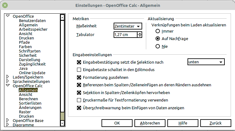

Extras
Einstellungen
OpenOffice Calc
Allgemein
rechts oben.
Extras
Einstellungen
OpenOffice Calc
Allgemein
rechts oben.

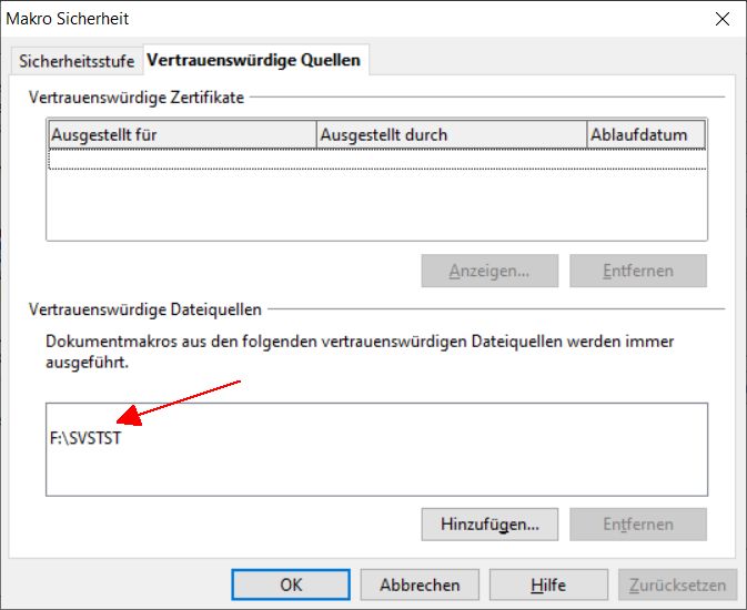

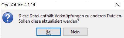

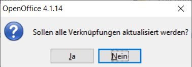

Das war offenbar ein Mißverständins: ich hatte sowhl die Makrosicherheit auf die niedrigste Stufe gesetzt
als auch das Verzeichnis in dem diese Dokumente gespeichert sind als vertrauenswürdig eingetragen (siehe Screenshot)!
Trotzdem kommen die Fragen lt. beiliegenden Screenshots.
- Vertrauenswürdig.jpg (42.16 KiB) 6493 mal betrachtet
- Verknüpfungen.jpg (8.39 KiB) 6493 mal betrachtet
- Verknüpfungen1.jpg (10.09 KiB) 6493 mal betrachtet

Re: Neuberechnung von Tabellen
Extras
Einstellungen
OpenOffice Calc
Allgemein
rechts oben.
Extras
Einstellungen
OpenOffice Calc
Allgemein
rechts oben.
Gruß HeritzP
ich habe diese Aktualisierung schon früher auf "immer" eingestellt
kilix
