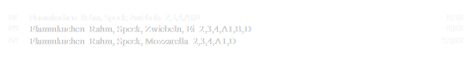

Mondblatt24 hat geschrieben: Do, 18.05.2023 08:03 Hallo,
Ein Screenshot zur Veranschaulichung hätte mehr gebracht.

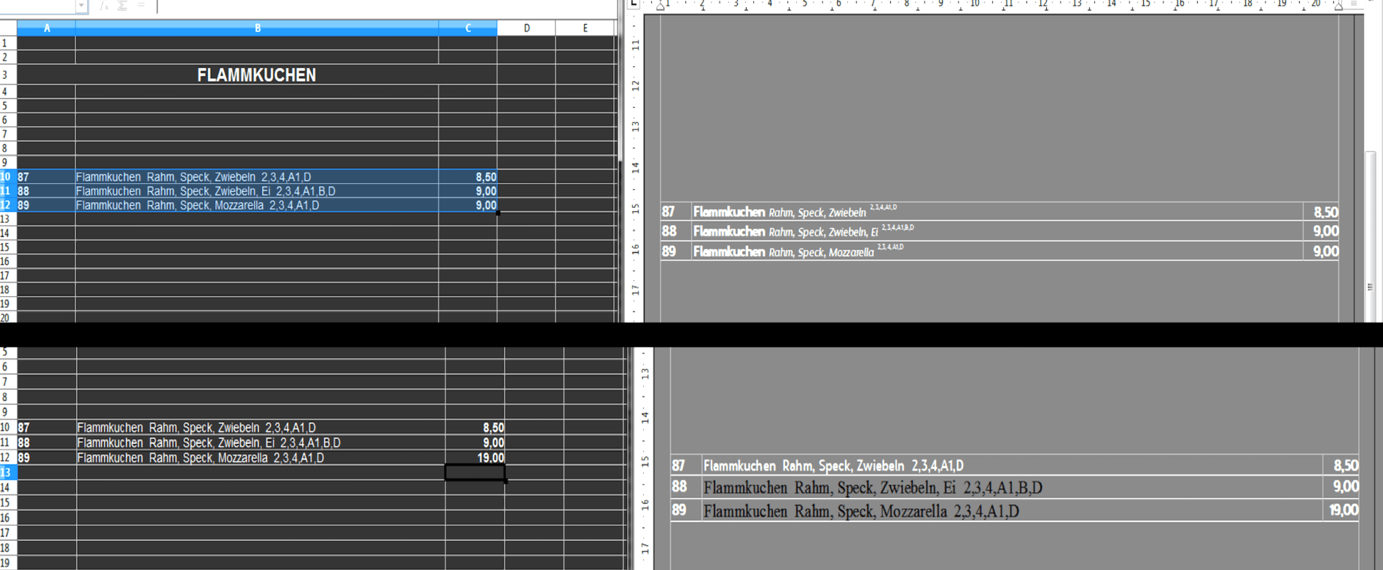

Wenn's hilft, natürlich kein Problem:
Eingefügt
Eingefügt
Bearbeitet
Bearbeitet
Aktualisiert
Aktualisiert
Ich habe eben diese Liste verknüpft, Tabelle formatiert, Tabelle Schrifttyp und Hauptgrösse gesetzt, linke Spalte Zahlenformat und fett, rechte Spalte Zahlenformat und fett und rechtsbündig, oberste mittlere Zelle den Inhalt angepasst (lediglich im mittleren Teil des Inhalts kursiv vergessen), mit dem Pinsel jeweils auf die beiden anderen mittleren übertragen, Abstände pro Spalte zu seitlichen Zellenwänden eingestellt.
Dann in Calc eine Änderung gemacht. Diesmal blieb in der oberen mittleren Zelle wenigstens ein Teil der Formatierung erhalten.

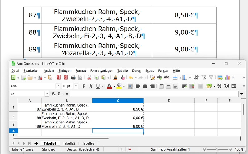

Beiträge: 1303
Re: DDE, Aktualisierung=Formate in Zellen gehen verloren
pupskopf hat geschrieben: Do, 18.05.2023 09:58 Wenn's hilft
Hilft nicht.
pupskopf hat geschrieben: Mi, 17.05.2023 10:40 In einer Zelle habe ich 3 Formate,
Ich sehe nirgends eine Zelle mit 3 Formaten!
Nachgebaut sieht das bei mir folgendermaßen aus:
2023-05-18 11 46 16.jpg (215.7 KiB) 9662 mal betrachtet

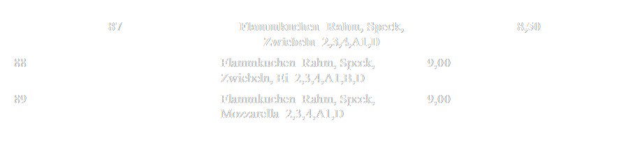

Mondblatt24 hat geschrieben: Do, 18.05.2023 11:27 Hilft nicht.
Ja dachte ich mir, deswegen ursprünglich weggelassen.
pupskopf hat geschrieben: Mi, 17.05.2023 10:40 Ich sehe nirgends eine Zelle mit 3 Formaten!
Vielleicht hab ich mich falsch ausgedrückt aber in der mittleren Spalte, zB Zelle B1, habe ich
- "Flammkuchen" in Größe 10 fett
- ab folgendem Leerzeichen bis einschließlich "Zwiebeln" Größe 8 kursiv
- ab folgendem Leerzeichen bis einschließlich "D" Größe 9 hochgestellt.
Das meine ich mit 3 Formaten in einer Zelle.
So sieht das dann bei mir aus. Oben nach dem einfügen und gestalten, unten nach der Aktualisierung - in diesem Fall ausgelöst, indem ich in Calc einen Preis änderte.
Zuletzt geändert von pupskopf am Do, 18.05.2023 13:15, insgesamt 1-mal geändert.

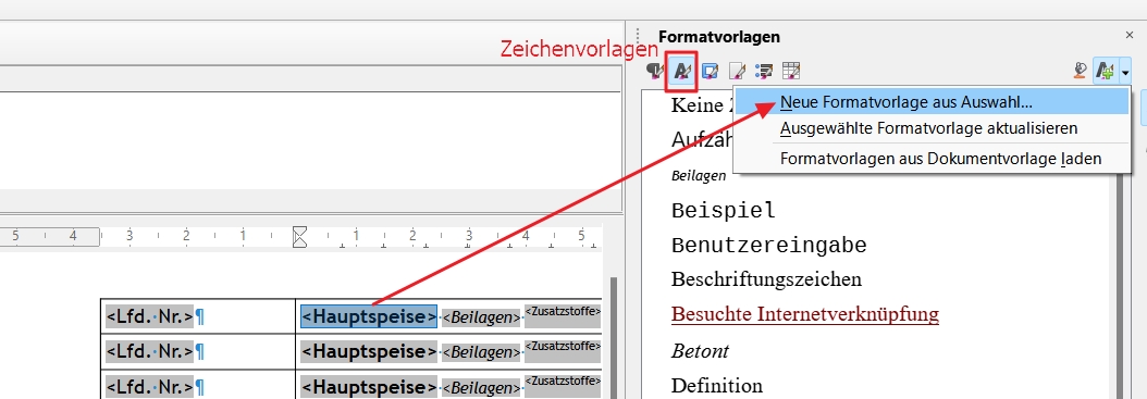

Beiträge: 1303

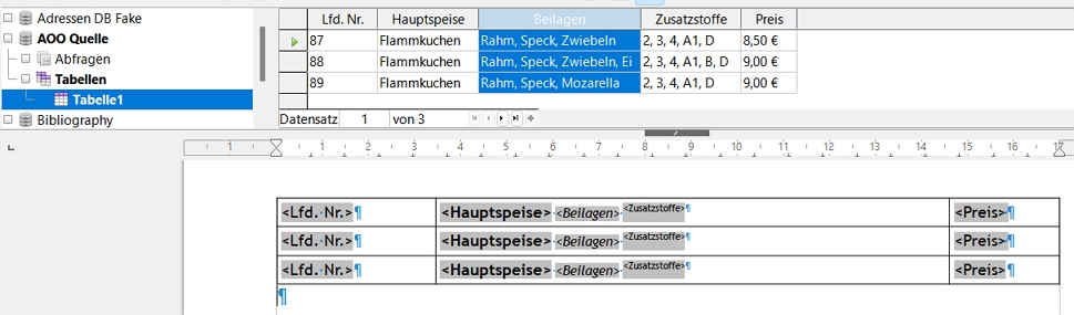

Ich habe ein Feld jeder Kategorie entsprechend formatiert und daraus dann eine Zeichenvorlage erstellt, und das Format mit Doppelklick auf die anderen Felder übertragen.
Und ja, das bleibt dann.
2023-05-18 14 42 26.jpg (158.27 KiB) 9619 mal betrachtet

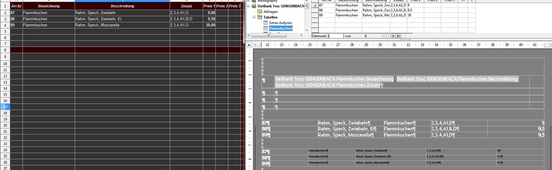

pupskopf
Beiträge: 11
Registriert: Mi, 17.05.2023 09:11
Beitrag von pupskopf »
Mondblatt24 hat geschrieben: Do, 18.05.2023 14:50 Hallo,
Das sieht spitze aus! Ich hab es ähnlich auch schon versucht, nur nicht in Kombination aber beides offensichtlich zu laienhaft, um nicht zu sagen evtl stümperhaft.
Aber diese Kombination sieht vielversprechend aus. Irgendwie bin ich froh, dass es an mir lag. Motivation zurück.
Ich hab mich, entgegen der geplanten Frustpause, gerade an die Datenbank gesetzt.
Wenn das klappt, dann mal zwei Dokumente verschiedener Größe bauen und testen. Ich gebe Rückmeldung wenn ich es auch hinbekommen habe.
Bis dahin meinen Dank, einen schönen Nachmittag und Grüße
pupskopf
Beiträge: 11
Mondblatt24 hat geschrieben: Do, 18.05.2023 14:50 2023-05-18 14 42 26.jpg
Datenbanken funktionieren - die Anleitung hat es gebracht, danke.
Ich hab nach Stunden der Anpassungen noch kurz etwas herumprobiert aber nichts funktioniert oder sieht so aus wie auf dem Bild.

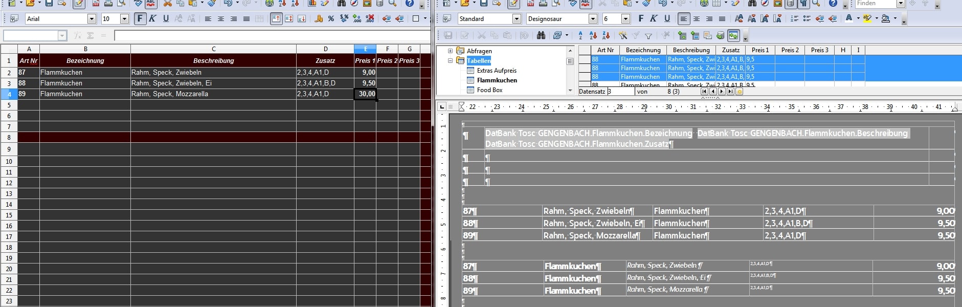

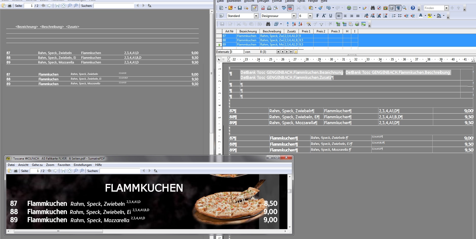

Ich habe
- eine Tabelle gemacht und versucht auch solche Felder zu erzeugen
- dann Daten aus dem Datenbankbereich gezogen
- nochmal aus dem Datenbankbereich aber etwas angepasst (entsprechend des fertigen Dokuments)
Nur aktualisierte sich nichts. Hat im Datenbankbereich erst einmal 6 Zeilen mit dem selben Inhalt gezeigt und Absturz.
Als alles wieder offen war (wiederhergestellt), war im Datenbankbereich die Aktualisierung zu sehen aber nicht im Dokument.
Dass die Formatierung der untersten Tabelle weg ist, wundert mich. Ich habe zwar nach der Gestaltung und vor dem Absturz nicht gespeichert aber das hätte eigentlich auch wiederhergestellt sollen. Wirkt auf mich wie das ursprüngliche Problem.
Grüße und gute N8
Beiträge: 1303

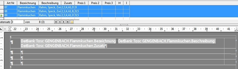

pupskopf hat geschrieben: Do, 18.05.2023 23:39 Ich habe
Auf welches der angehängten Bilder von Dir bezieht sich diese Aussage?
Wenn es sich auf folgendes Bild bezieht, schalte Menü Ansicht → Feldnamen (Strg+F9) ab.
