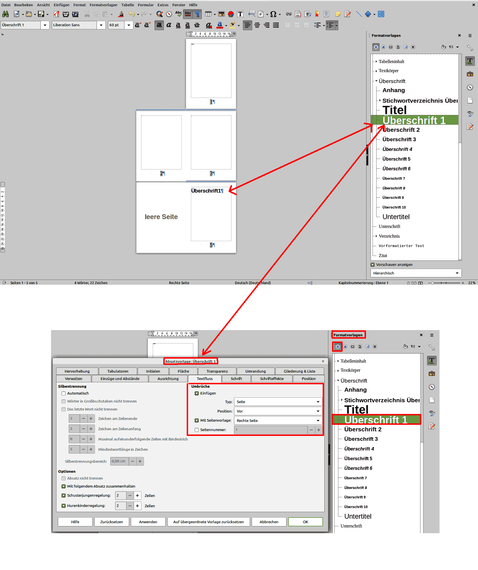

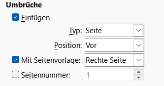

Re: Überschrift formatieren (Einzug und Seite)
Im Register Textfluss der Absatzvorlage Überschrift 1 nimmst Du dann folgende Einstellungen vor:
PS: Für das Inhaltsverzeichnis musst Du ggf. eine eigene Seitenvorlage (z. B. die Seitenvorlage Verzeichnis) verwenden.
verwende für den Hauptteil des Projektes die Seitenvorlagen Linke Seite und Rechte Seite.Schwarzwaldtom hat geschrieben: Sa, 12.08.2023 23:41 Immer auf ungerader Seitenzahl beginnen, also S.42 bleibt leer und das nächste Kapitel beginnt auf S.43

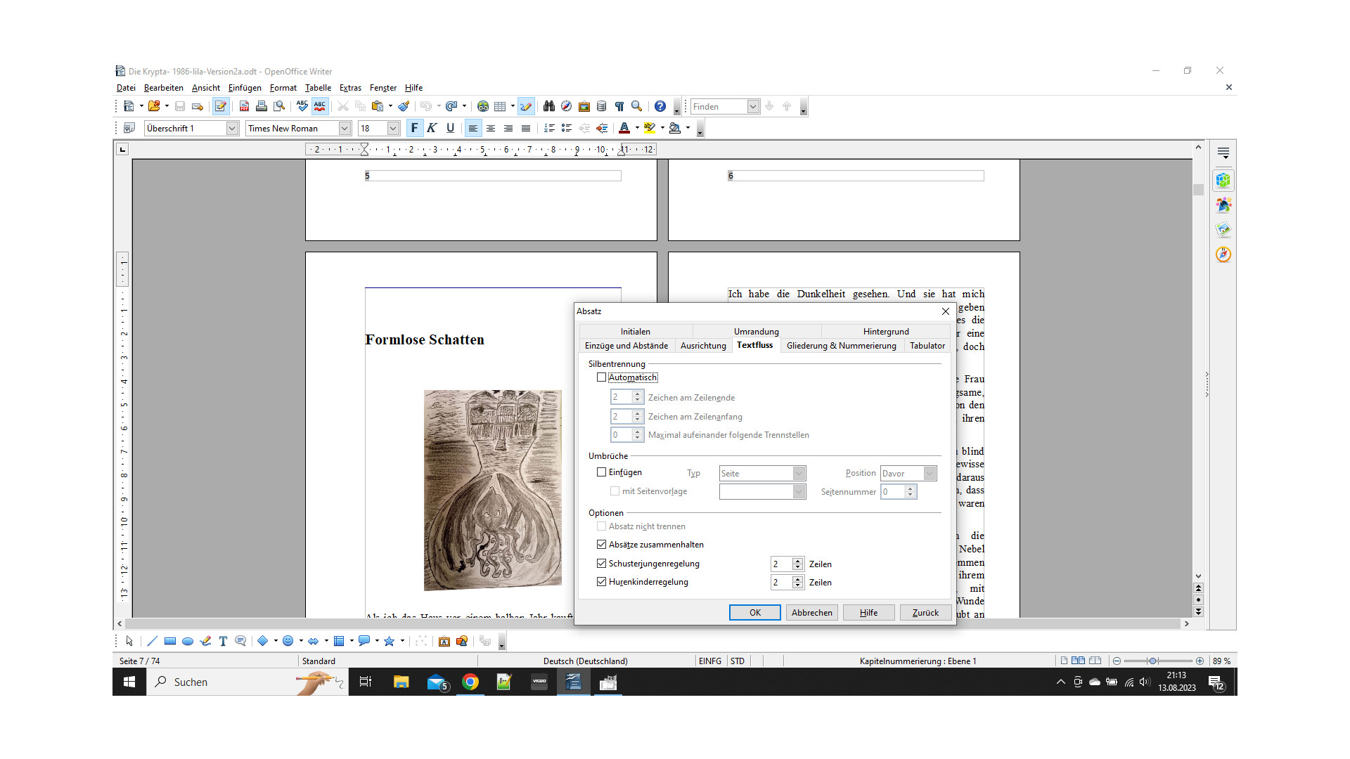

Seltsam.
Das Dokument ändert sich in quer, die davor befindlichen Seiten bleiben hochkant (A5).
Wie verwende ich die Seitenvorlagen Links und Rechts?
Das müsste ja ab Seite 7 sein.
S1 Titel mit Grafik als erste Seite.
S2 (Innenseite Buchprojekt) leer
S3 Titel nochmals
S4 copyright, Verlag, etc.
S5 Inhaltsverzeichnis
S6 leer
S7 Beginn Text mit Überschrift1 (erstes Kapitel, "Formlose Schatten")
S70 Ende Text
S71 (Innenseite Buchprojekt) leer
S72 Rückseite Buch mit kleiner Zusammenfassung
Das alles soll in A5 Hochformat sein. Leider passt das nicht.
Ich habe die Ansichten erst mal wie geplant (alles A5 hochkant) und dann nach Änderung (A5 hochkant auf quer) als Screenshot beigelegt.
Kann man das erkennen?
Grüße Thomas

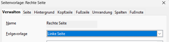

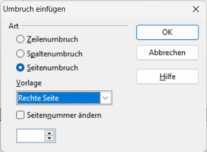

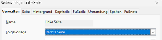

- Beiträge: 1303
Wenn wir mal davon ausgehen, dass Du bis S5-Inhaltsverzeichnis alles richtig gemacht hast, brauchst Du jetzt nur nach dem Inhaltsverzeichnis einen manuellen Seitenumbruch mit der Vorlage Rechte Seite einfügen (Einfügen → Manueller Umbruch ► Seitenumbruch).Schwarzwaldtom hat geschrieben: So, 13.08.2023 21:19
S3 Titel nochmals
S6 leer
S70 Ende Text
Bei der Seitenvorlage Rechte Seite änderst Du noch die Folgevorlage in Linke Seite (dementsprechend auch die Seitenvorlage Linke Seite ändern), dann musst Du bis S70 Ende Text gar nichts weiter machen.
Am Ende von S70 Ende Text musst Du dann erneut einen manuellen Seitenumbruch mit der entsprechenden Seitenvorlage für die darauffolgende Seite eingeben.
PS: Und nicht vergessen, das Format der verwendeten Seitenvorlagen auf A5 zu ändern.
