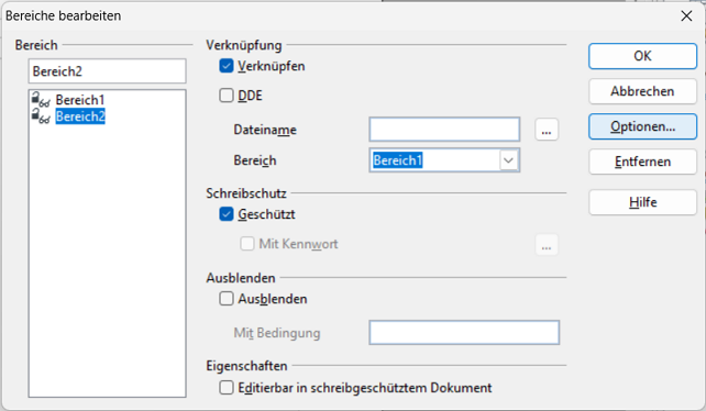

Mach das doch mit Bereichen (Einfügen → Bereich).EGO hat geschrieben: Di, 05.09.2023 11:33 Ich habe eine Tabelle, eine Zelle mit Text und Bildern. Der Text ist zeilenweise unterschiedliche formatiert. Nun soll der Inhalt dieser einen Zelle vervielfältigt werden, so daß die Tabelle am Ende aus 50 Zeilen mit je einer Zelle mit identischem Inhalt besteht.
- Tabelle erstellen.
- In die erste Zeile einen Bereich einfügen, der das Masterlabel wird (hier machst du dann alle Einträge und Formatierungen).
- In Zeile 2 ebenfalls einen Bereich einfügen, der anschließend mit Bereich 1 verknüpft wird. Ob du den Bereich 2 für die Bearbeitung sperrst (Schreibschutz) bleibt dir überlassen.
- Anschließend Zeile 2 kopieren, die Zeilen 3-50 markieren und mit Strg+V fügst du das kopierte dort ein.
