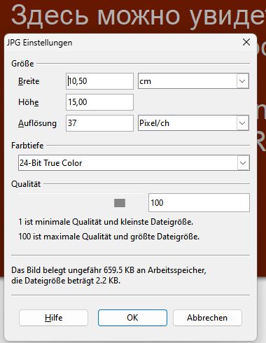

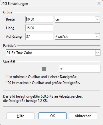

Nun wollte ich ein paar schlichte Fotos exportieren, nach .jpg, für das Rahmenformat 10,5 x 15 cm. Die Seiteneinstellung in Draw ist auch auf dieses Format eingerichtet. Und siehe da, schon die Software der Foto-Firma CEWE weist mich darauf hin, dass meine exportierten Bilder nicht genügend Auflösung haben. Ich hab es darauf ankommen lassen und tatsächlich: die Bilder sind körnig und verwaschen. Nicht schlimm, es geht um geringe Beträge, ein Bild kostet 7 Cent. Am deutlichsten sieht man es bei Schriften -- wohlgemerkt: bei den Schriften, die mit Draw geschrieben sind, nicht bei den Schriften aus Pixeln auf den Bildern. Die Schriften fransen aus, so to say.
Wenn ich nach PDF exportiere, kann ich die dpi-Zahl einstellen; bei .jpg verändert sich mit der Veränderung von "Auflösung > Pixel/ch" immer sofort die Größe des Bildes.
Einiges ausprobiert. Was mache ich da falsch? Wie geht's richtig.

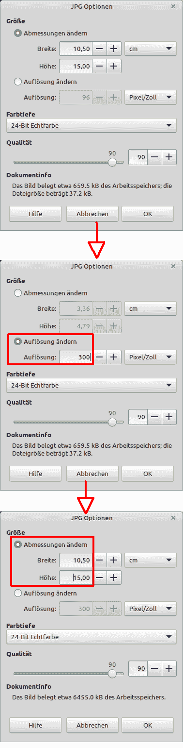

du machst im Prinzip nichts falsch, musst jedoch einen Zusatzschritt einlegen:
Gehe beim Export so vor:

So, versucht. Ich steh wahrscheinlich aufm Schlauch, aber -- bei mir taucht das JEPG-Fenster, der zweite von deinen Scrennshots, wo ich auf 300 dpi stellen sollte, einfach nicht auf. Anders gesagt: Ich hab keinen Button "Auflösung ändern", bei dem ich die Möglichkeit der dpi-Auswahl ansteuern kann. Wie komme ich zu dem Fenster mit "JPG Optionen"? Der Button muss sich irgendwo verstecken. Wie komme ich denn dahin?
Beiträge: 2314
Re: Draw: Wie mit ausreichender Auflösung nach .jpg exportieren?
Scheint ein Fehler vorzuliegen.
Starte im abgesicherten Modus oder benenne das Benutzerprofil um. Geht's dann besser? - Ciao und viel Erfolg!

Nochmal Dank! Um jetzt ehrlich zu sein: Mir ist eingefallen, dass ich neben OO auch LibreOffice auf dem Rechner habe. (Ich bin halt seit je an das "Open" gewöhnt.) Und bei LO taucht die dpi-Einstellmöglichkeit ohne weiteres auf. Also wird es in Zukunft, jedenfalls was Draw angeht, mit LO weitergehen.
