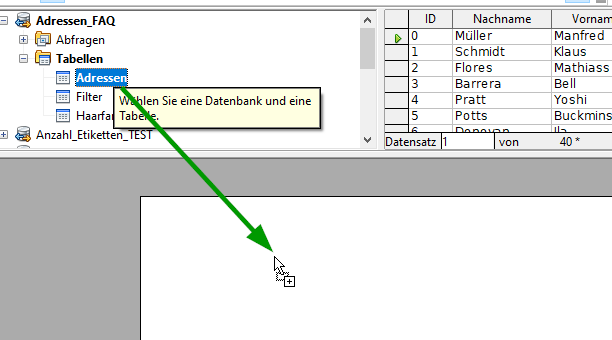

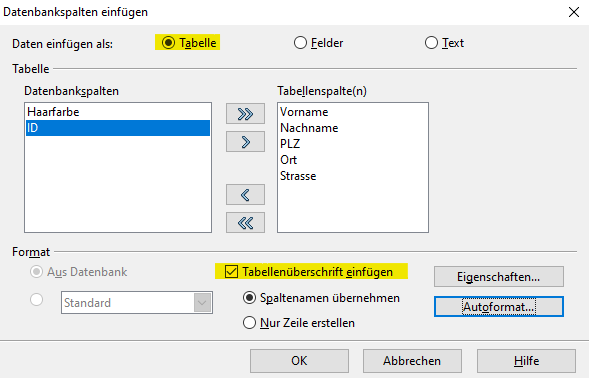

eine andere Möglichkeit ist es F4 zu drücken und eine Tabelle, Abfrage oder Ansicht einer angemeldeten Datenquelle einfach hineinzuziehen:
Die Daten sind aber nicht verknüpft.
