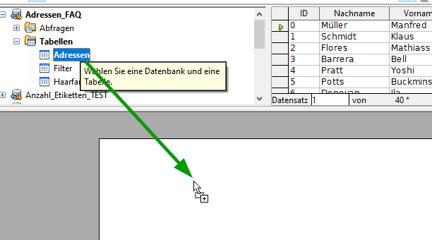

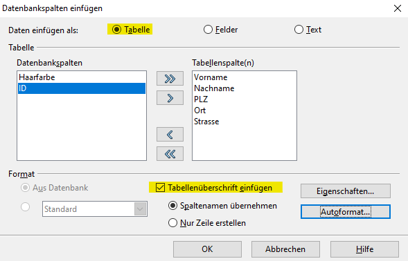

eine andere Möglichkeit ist es F4 zu drücken und eine Tabelle, Abfrage oder Ansicht einer angemeldeten Datenquelle einfach hineinzuziehen: Die Daten sind aber nicht verknüpft.
Re: Base-Tabelle/Abfrage in ein Write-Dokument übernehmen?
Danke, das ist genau was ich brauche. Ich soll ein Formular erstellen das mehrere Textabschnitte hat, die manuell ausgefüllt werden müssen und dazwischen 2 Tabellen hat die aus 2 DB-Abfragen (mit Filter) befüllt werden sollen.
Auf dem oben gezeigten Weg funktioniert das sehr gut (ich musste nur die Spaltenbreiten anpassen).

Wenn ich eine Parameterabfrage in das Writer Dokument ziehe, werden mir nur die gefilterten Daten importiert, siehe Beispieldatei anbei, da habe ich nach dem Nachnamen, erst A dann D, gefiltert.
Klappt wunderbar, ohne Makro.
Was genau meinst du mit variablem Filter?kilix hat geschrieben: Sa, 27.01.2024 11:53 Mit variablen Filter, das jeweils bei der Übernahme der DB_Tabellendaten eingegeben wird, ist es mir nocht gelungen.
