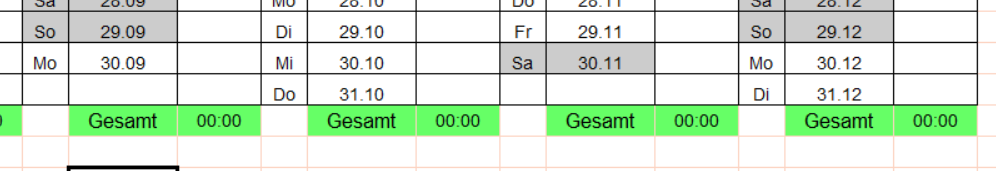

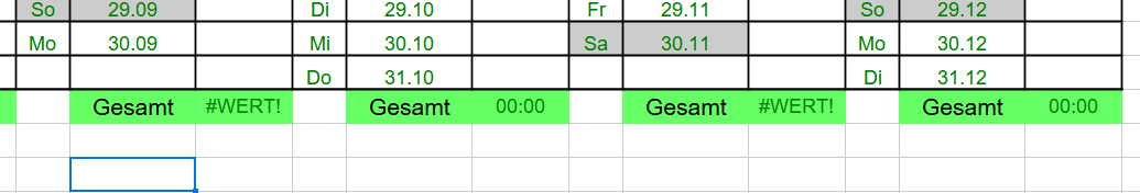

von Mondblatt24
Jack2024 hat geschrieben: Fr, 24.05.2024 12:14 allerdings gibt er nur #WERT! aus
nicht überall nur bei Monaten die weniger als 31 Tage haben,
und das auch nur bei LibreOffice Calc.
2024-05-24 12 38 20.png (14.59 KiB) 16385 mal betrachtet
Bei OpenOffice ist es in Ordnung.

Re: Zählen nur wenn der eintrag an einem Sonntag ist
Verfasst: Fr, 24.05.2024 12:57
von Karolus
Ich hab LO, und ich musste lediglich die »Februar-formeln« in D34:E34 löschen!
Verfasst: Fr, 24.05.2024 13:01
von Mondblatt24
Habe mir die Datei nochmal heruntergeladen, da funktioniert es jetzt auch anstandslos mit LibreOffice.
Weis der Himmel, was bei der ersten Datei gehakt hat.

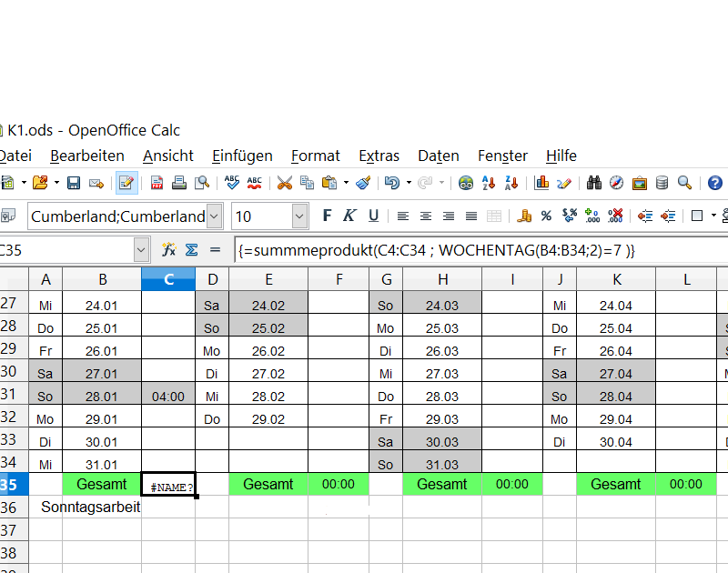

Verfasst: Fr, 24.05.2024 13:29
von Jack2024
ich hoffe ich Nerve nicht.
Habe es genauso gemacht, und jetzt zeigt er #NAME? an.
Verfasst: Fr, 24.05.2024 13:35
von Mondblatt24
Überprüfe mal wie Summenprodukt geschrieben wird :lol:
Verfasst: Fr, 24.05.2024 13:45
von Jack2024
Ja klar, mit so viel m gehts nicht.
Und das fehlende n schadet auch. :lol:
Danke
