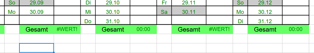

Dankeschön für die schnelle Antwort,
allerdings gibt er nur #WERT! aus
warum?
MfG
Jack
warum?
MfG
Jack

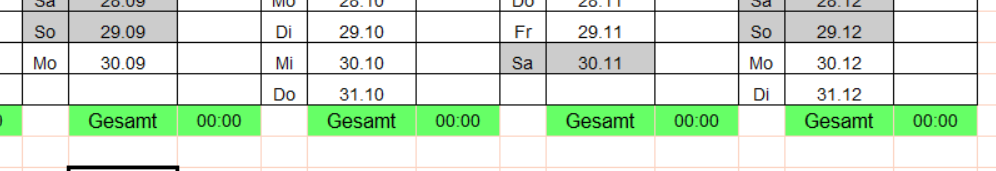

Re: Zählen nur wenn der eintrag an einem Sonntag ist
Ich hab LO, und ich musste lediglich die »Februar-formeln« in D34:E34 löschen!nicht überall nur bei Monaten die weniger als 31 Tage haben,
und das auch nur bei LibreOffice Calc.
- Beiträge: 1303
Habe mir die Datei nochmal heruntergeladen, da funktioniert es jetzt auch anstandslos mit LibreOffice.
Weis der Himmel, was bei der ersten Datei gehakt hat.

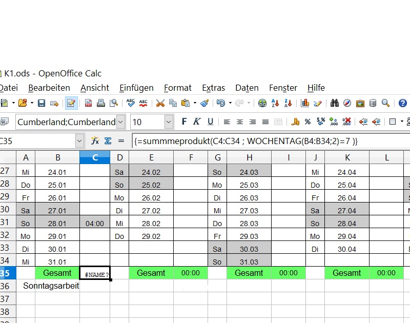

ich hoffe ich Nerve nicht.
Habe es genauso gemacht, und jetzt zeigt er #NAME? an.
- Beiträge: 1303
Überprüfe mal wie Summenprodukt geschrieben wird
Ja klar, mit so viel m gehts nicht.
Und das fehlende n schadet auch.
Danke
Danke
