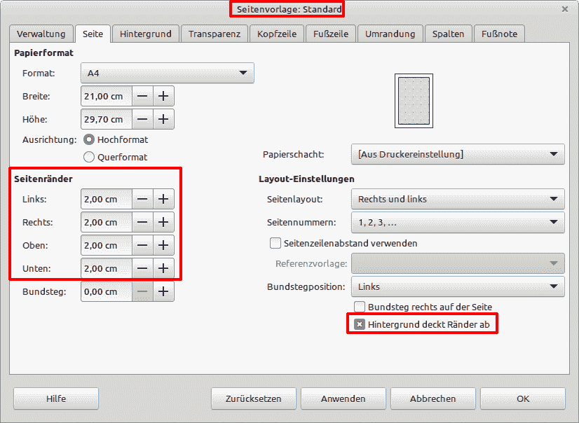

LibreOffice - mit OpenOffice nur sehr schlecht realisierbar
also die Rahmen machen m. M. n. nur dann Sinn, wenn sie wie z. B. der Infoblock oder Adressangaben eine genaue Position haben. Rahmen für den Fließtext ("Textkörper") würde ich völlig vermeiden.
Anbei eine leicht geänderte Vorlage für Briefpapier nach DIN 5008, Seitenhintergrund jeweils ein Bild (gekachelt). Wenn der TE das so wünscht, ist das für mich okay, ich selbst halte das für überformatiert und überflüssig (maximal ganzseitige Farbe als Seitenhintergrund). :evil:
Beispieldatei:
Wenn die Seiten 2 und 3 gelöscht werden, dann wird auf Seite 1 automatisch auch der Teil der Fußzeile mit der Seitenzählung ausgeblendet. Wenn ich von Seite 1 Text auf Seite 2 überlaufen lasse, dann wird automatisch Kopf-/Fußzeile/Seitenhintergrund geändert, da es sich um eine andere Seitenvorlage handelt.
Die Seitenvorlagen in der Reihenfolge:
  • Erste Seite
  • Linke Seite
  • Rechte Seite
    Bei weiteren Seitenwechseln wird immer zwischen Links/Rechts abgewechselt.
Wenn man einfachere Lösungen möchte, dann kann man auch mit einer einzigen Seitenvorlage ein ähnliches Ergebnis erzielen (unterschiedliche Kopf-/Fußzeilen für 1. Seite, unterschiedliche Kopf-/Fußzeilen für Rest des Dokuments). Dies ist aber nicht so flexibel wie die vorgestellte Lösung mit Hilfe von 3 Seitenvorlagen.

Hallo noch einmal in die Runde,
das Problem ist doch, dass OpenOffice-Writer eine Hintergrundgrafik (Seitenhintergrund) nur dann seitenfüllend darstellen kann, wenn die Seitenränder auf 0 gesetzt wurden. Genau das ist ja bei LibreOffice-Writer nicht der Fall:
In meinem Beispiel hatte ich ein Dokument hochgeladen (wird nur in LibreOffice richtig dargestellt!), das bei allen vorhandenen 3 Seitenvorlagen ein Bild im Hintergrund beinhaltet, das die Ränder ganz abdeckt (in diesem Fall gekachelt, du kannst aber auch gestreckt wählen, dann wird das Bild einfach auf der ganzen Seite ausgebreitet).
Wenn du bei meiner Beispieldatei die Seiten 2 und 3 löschst, dann sind sie erst einmal "verschwunden". Das Dokument ist so eingestellt, dass beim Textüberlauf auf Seite 2 automatisch die Vorlage "Linke Seite" greift, das heißt, alle Elemente der Kopf- und Fußzeile sowie der Seitenhintergrund werden geändert auf die Eigenschaften der Vorlage "Linke Seite".
Bei LibreOffice benötigst du keine Rahmen als Krücke für den Fließtext (Haupttext), um den Text vom Seitenrand abzusetzen, was die Komplexität und Stabilität des Dokuments stark erhöht. Du schreibst einfach weiter und die Seitenvorlagen werden automatisch richtig eingesetzt.
In meiner Beispieldatei wurde berücksichtigt, dass z. B. Lochmarken und Falzmarken nur auf rechten Seiten vorkommen müssen, daher die Vielzahl der Vorlagen. Natürlich kann das bei Bedarf reduziert werden. So sind nun mal Beispieldateien, sie können wichtige Prinzipien oder Vorgehensweisen illustrieren.
Wenn du allerdings weiter auf OpenOffice setzt, dann ist der Aufwand für die Darstellung des Fließtexts (Haupttexts) größer (wegen Seitenrand 0). Statt Rahmen (oder verbundenen Rahmen) würde ich jedoch auch hier mit Absätzen arbeiten, jeweils mit vorgegebenem Einzug (links/rechts).
Die Positionierung des Textanfangs kann mit eingebauten Rahmen (siehe mein Beispiel) z. B. mit Hilfe des Adressblocks oder des Infoblocks geregelt werden.
Eine andere Möglichkeit wäre, den ersten Absatz (Abstand oben) so festzulegen, dass er an der richtigen Stelle beginnt und die Folgeabsätze einer anderen Absatzvorlage folgen. Je nach Aufbau des Dokuments wird man entscheiden, welche der Möglichkeiten passender sind...
