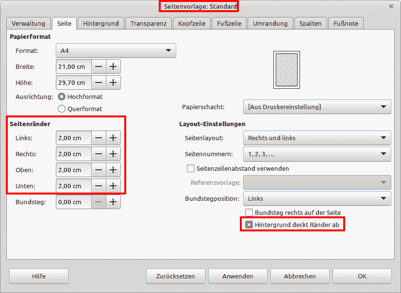

Hallo noch einmal in die Runde,
das Problem ist doch, dass OpenOffice-Writer eine Hintergrundgrafik (Seitenhintergrund) nur dann seitenfüllend darstellen kann, wenn die Seitenränder auf 0 gesetzt wurden. Genau das ist ja bei LibreOffice-Writer nicht der Fall:
In meinem Beispiel hatte ich ein Dokument hochgeladen (wird nur in LibreOffice richtig dargestellt!), das bei allen vorhandenen 3 Seitenvorlagen ein Bild im Hintergrund beinhaltet, das die Ränder ganz abdeckt (in diesem Fall gekachelt, du kannst aber auch gestreckt wählen, dann wird das Bild einfach auf der ganzen Seite ausgebreitet).
Wenn du bei meiner Beispieldatei die Seiten 2 und 3 löschst, dann sind sie erst einmal "verschwunden". Das Dokument ist so eingestellt, dass beim Textüberlauf auf Seite 2 automatisch die Vorlage "Linke Seite" greift, das heißt, alle Elemente der Kopf- und Fußzeile sowie der Seitenhintergrund werden geändert auf die Eigenschaften der Vorlage "Linke Seite".
Bei LibreOffice benötigst du keine Rahmen als Krücke für den Fließtext (Haupttext), um den Text vom Seitenrand abzusetzen, was die Komplexität und Stabilität des Dokuments stark erhöht. Du schreibst einfach weiter und die Seitenvorlagen werden automatisch richtig eingesetzt.
In meiner Beispieldatei wurde berücksichtigt, dass z. B. Lochmarken und Falzmarken nur auf rechten Seiten vorkommen müssen, daher die Vielzahl der Vorlagen. Natürlich kann das bei Bedarf reduziert werden. So sind nun mal Beispieldateien, sie können wichtige Prinzipien oder Vorgehensweisen illustrieren.
Wenn du allerdings weiter auf OpenOffice setzt, dann ist der Aufwand für die Darstellung des Fließtexts (Haupttexts) größer (wegen Seitenrand 0). Statt Rahmen (oder verbundenen Rahmen) würde ich jedoch auch hier mit Absätzen arbeiten, jeweils mit vorgegebenem Einzug (links/rechts).
Die Positionierung des Textanfangs kann mit eingebauten Rahmen (siehe mein Beispiel) z. B. mit Hilfe des Adressblocks oder des Infoblocks geregelt werden.
Eine andere Möglichkeit wäre, den ersten Absatz (Abstand oben) so festzulegen, dass er an der richtigen Stelle beginnt und die Folgeabsätze einer anderen Absatzvorlage folgen. Je nach Aufbau des Dokuments wird man entscheiden, welche der Möglichkeiten passender sind...

@quotsi: Die Variante mit der Rahmenverlinkung hab ich getestet und das hat auch ganz gut funktioniert. Besten Dank.
@miesepeter: Für die finale Variante sind deine Hinweise für mich etwas praktikabler.
Da ich nicht weiß, wer in dem Verein welche Office-Variante hat, ist es ganz gut mit der Apache-Version zu arbeiten, wenn diese dann sowohl bei Apache als auch bei Libre funktioniert.
Meine Lösung ist jetzt:
Seitenvorlage auf Seite 1 "Erste Seite", Folgeseite "Standard", Seitenränder alle 0, Hintergrundgrafik hinterlegen; Kopfzeile so hoch einstellen, dass sie unter der Betreffzeile endet. Fußzeile so hoch einstellen, dass ich einen angemessenen unteren Rand habe.
Briefkopf bleibt wie gehabt mit fixierten Textrahmen.
Seitenvorlage 2 "Standard", Seitenränder alle 0, Hintergrundgrafik hinterlegen; Kopfzeile so hoch einstellen, dass sie unter dem Logo endet. Fußzeile so hoch einstellen, dass ich einen angemessenen unteren Rand habe.
Absatzformat "Standard", Seitenränder links und rechts einstellen und Vereinsspezifische Schriftart hinterlegen.
Mega! Klappt super.
Sehr schön! Nochmal vielen Dank für die Unterstützung!
