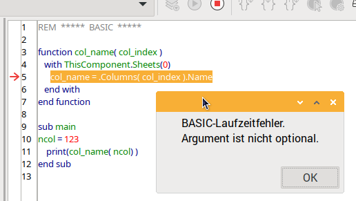

function col_name( col_index )
with ThisComponent.Sheets(0)
col_name = .Columns( col_index ).Name
end with
end function
sub main
print(col_name( 24 ) )
end sub

Re: Fehler bei Funktionsaufruf "Argument nicht optional"
Im konkreten Beispiel kannst du die function nicht direkt starten, sondern die sub "main". Woher sollte die die function sonst wissen, welchen Wert col_index hat.

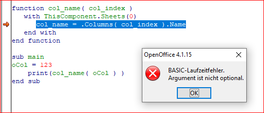

Aufruf der Funktion direkt:
Aufruf indirekt via main: Du solltest IMHO aber ein paar Schritte zurückgehen und deine eigentliche Aufgabenstellung beschreiben, anstatt nach einer Lösung für ein Teilproblem zu fragen, das du gar nicht hättest …

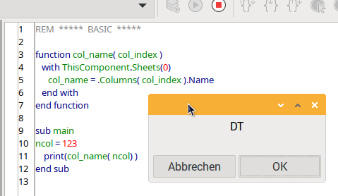

Ich habe es so nachgebaut:
function col_name in Meine Makros\Standard\Module_Funktion
Aufruf über sub main (im Dokument)

Wie rufst du denn die Funktion auf?Die Funktion befindet sich in Meine Makros\Standard\Module_Funktion und sollte laut Hilfe allen Makros zugänglich sein, zumindest auf diesem Rechner. Aber beim Funktionsaufruf kommt der o.g. Fehler.
funktioniert.
