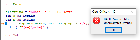

bigstring = "Kunde Fa / 85432 Ort"
a, b = map(str.strip, bigstring.split("/"))
print( f"{a=}\n{b=}" )

Danke für den Code. Ich habe viel gelernt aber so weit bin ich noch nicht. Versteh nur Bhf und wenn ich versuche das abgeschriebene auszuführen kommt "unerwartetes Symol". Dachte a, b seien die Variablen??? Erklär bitte was du da machst und wie ich damit weitermachen kann.

Karolus' Code ist in Python geschrieben.
In Starbasic z. B.
Es wäre aber auch durchaus sinnvoll, es beim Array zu lassen - je nachdem, was man danach noch damit machen will ...
In Starbasic z. B.
sub Main
BigString = "Kunde Fa / 85432 Ort"
Inhalt=split(BigString," / ")
a = trim(Inhalt(0))
b= trim(Inhalt(1))
end Sub

Danke, dein Code ist schön schlank und geht gut. Das mit den Arrays hatte ich zwischenzeitlich auch hingekriegt, bringt aber für die weitere Verwendung eher nix. Dein Hilfsangebot mir beim Gesamtkonstukt zu helfen nehme ich gerne an. Allerdings erst wenn die erste Excel Update Datei kommt. Jetzt muss ich die V1 an den Start bringen, bin 5 Wochen in Verzug
