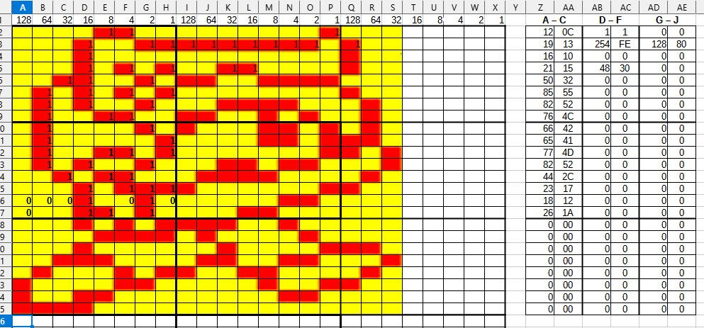

Hier mal ein Bild um das Ganze zu verdeutlichen.
Es handelt sich um einen Software-Sprite, der ingesamt 9 Zeichen (8 Pixel horizontal und vertikal) benötigt. A,B,C und D,E,F und G,H,I.
Geht das nicht schöner (ich kopiere in die Zwischenablage 1, und markiere die roten Felder und füge ein)?
(Die Zeichnung liegt vor und habe sie hinter die Tabelle gestellt). Deswegen (zum "durchpausen") rot und gelb).
Thomas

mikeleb
Beiträge: 1420
Re: Farben als Binär in Dez und Hex erkennen
Beitrag von mikeleb »
Was meinst du damit? Was ist dein Ziel?
Gruß,
mikeleb
