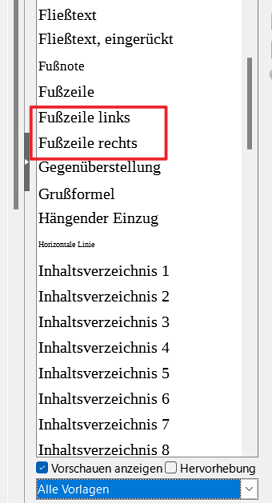

Albert15 hat geschrieben: Di, 15.10.2024 18:46 Seitenzahlen sollen links und rechts unterschiedlich angeordnet sein.
Wie muss ich was, wo einstellen?
Einstellen musst du eigentlich gar nichts (wenn du die Seitenvorlage rechte Seite und linke Seite benutzt), weise den Absätzen der Fußzeile (gehe davon aus, die Seitenzahlen sollen in die Fußzeile) nur die richtigen Absatzvorlagen zu.
2024-10-15 19 35 39.png (3.32 KiB) 22964 mal betrachtet

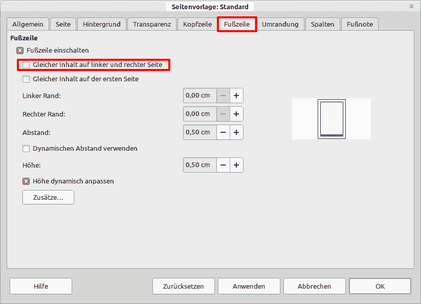

Re: Seitenzahlen Links rechts
Verfasst: Di, 15.10.2024 20:01
von miesepeter
Verfasst: Di, 15.10.2024 20:06
von Mondblatt24
Albert15 hat geschrieben: Di, 15.10.2024 19:52 Deine Ansicht finde ich nicht.
Der Screenshot im oberen Post zeigt die Vorlagen hierarchisch geordnet.
2024-10-15 20 01 43.png (41.64 KiB) 22945 mal betrachtet
Verfasst: Mi, 16.10.2024 09:54
von Albert15
Guten Morgen Mondblatt, der Rentner, ist jetzt zum Einsatz bereit.
Was muss ich mit den beiden Fußzeilen machen?
Albert
Verfasst: Mi, 16.10.2024 09:58
von Mondblatt24
Cursor in die Fußzeile stellen und der Seite entsprechend (links, rechts) per Doppelklick dem Absatz eine Vorlage zuweisen.
Falls du nur eine Seitenvorlage für das gesamte Dokument verwendest, beachte auch den Hinweis von @miesepeter.
